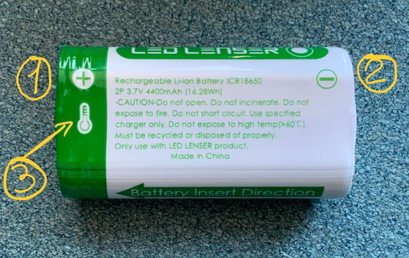

Но похоже ответ тут в процессе заряда штатного аккума. Поставил фонарь на зарядку, теперь всегда горит красный светодиод зарядки и никогда не переходит на зеленый, показывающий её окончание. И даже не совсем понятно, происходит ли зарядка, так как в ноль я не разряжал фонарь. Если не происходит, то похоже скоро я узнаю это)). И выше по тексту человек писал, что послы выпаивания МС придётся заряжать аккум отдельной зарядкой.
Но аккум там не стандартный, а , как я понимаю сдвоенный 18650.
Можете ли подсказать, к каким контактам подключаться , если нужно будет зарядить аккум вне его родной коробки?
Добавлено after 9 minutes 49 seconds:
Достал аккум и понял, что похоже я ступил, и что заряжать его можно так как будто это одиночный аккум, подключившись к контактам 1 и 2.
Первоначально смущало наличие контакта номер три отвечающего за температуру. Буду пробовать.
https://img.radiokot.ru/files/159545/me ... fvk7o.jpeg
