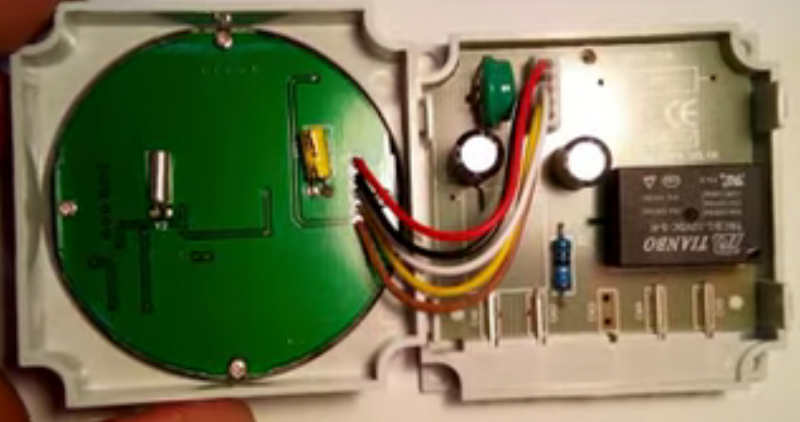

Пришел китайский недельный таймер на 17 независимых установок. Очень удобный. К сожалению с браком. Засек: 52 сек/сутки. По паспорту 1 сек. Хотел узнать, можно ли его как-то вылечить? Искал схему в Инете - нет. Был бы благодарен за полезные советы.

Я бы для начала заменил "кварц" . Донора можно с мертвой материнки снять.
кварц это такой металлический цилиндрик с двумя выводами.

На верхнем фото, на круглой плате справа блестящий цилиндрик- КВАРЦ. Если под ним есть голая фольга ("земля"), то можно попробовать припаять корпус кварца к ней- иногда помогает.
А так- да, подбирать кварц, который будет давать наименьшую погрешность.

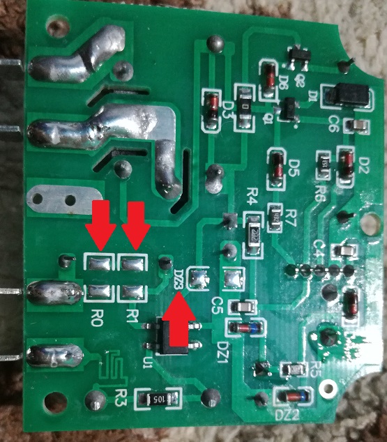

Привет товарищи.
У меня такое же реле CN101A на 220 вольт. К сожалению, он сломан. Я разобрал его, недостающие компоненты. Пожалуйста, если вы знаете их значения, напишите их в комментарии. Извините за плохой русский язык. Заранее спасибо.

R1 R0 Перемычки в 0 Ом.
Фотография CN101A там был кварцевый резонатор на 32,768 кГц.

Спасибо. DZ3 и конденсатор остаются.
