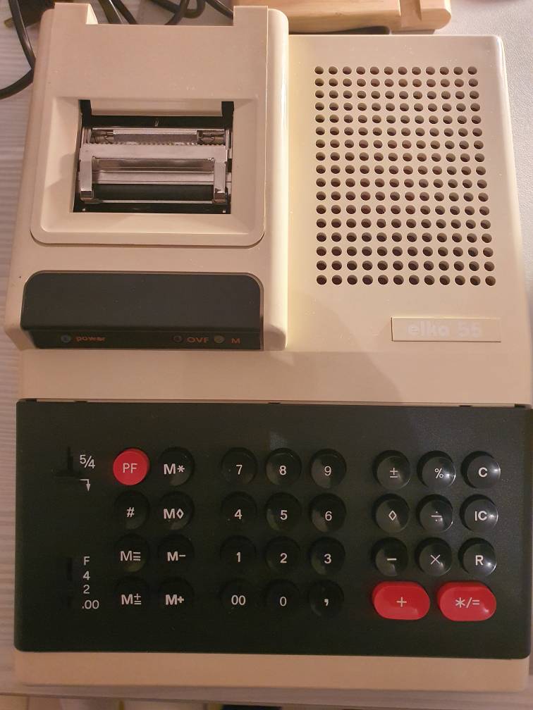

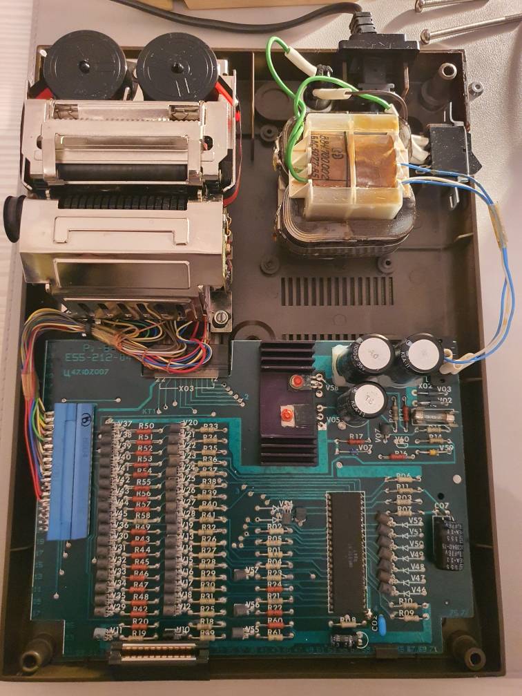

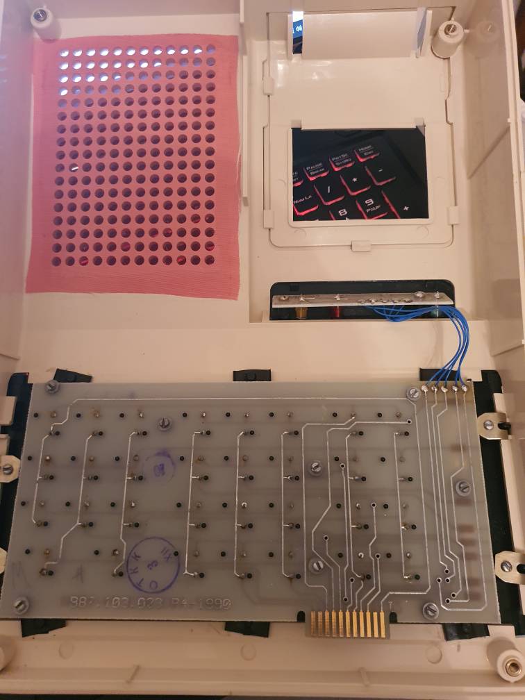

Добрый день!
Приобрел в коллекцию калькулятор ЕЛКА 55 с хранения абсолютно новый.
При его тестировании обнаружил что он выводит на печать ровно на 1 значение больше - нажимаешь 2 - он выводит 3, и так далее,
аналогичная ситуация и со знаками на правой части клавиатуры, - как будто он считает что нажата следующая клавиша.
Внутри все абсолютно целое - без каких либо повреждений
Я совсем не понимаю в электрике и хотел спросить совета это вообще ремонтопригодно?
Буду рад если направите меня в причины такой работы и что необходимо посмотреть / проверить.....

Может электролиты посохли, пульсации хватает.
Запитать от батареек.
Или он бракованый, не зря же залежался

А считает правильно, если учесть эту ошибку печати?
Если да, разбирайте смотрите какой там принцип работы и управления у принтера. С виду похож на барабанный. Значит должен стоять какой-то датчик, который определяет начальное положение вала с литерами. Возможно он сбит или щель, через которую свет должен проходить, мусором заросла.

Ищем в печатающем механизме контакт, который указывает схеме на начальное положение вала (чаще всего это именно контакт, а не оптика!). 99% он износился или сломался.
