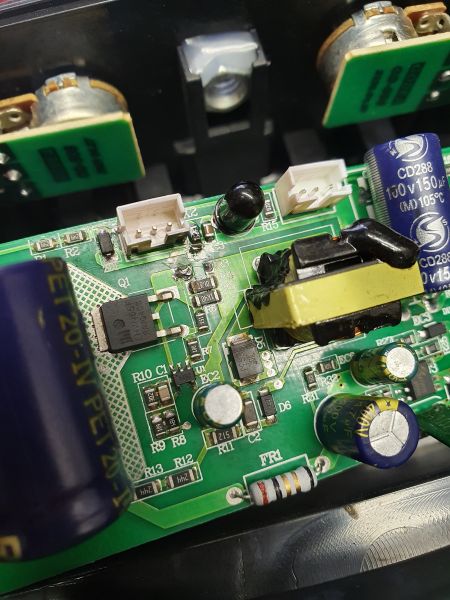

Зарегистрирован: Сб дек 11, 2021 20:17:36
Сообщений: 2
Здравствуйте столкнулся с аналогичной проблемой визуально сгорели R3 R4 R5
Помогите найти значения
2021-12-11 at 19.53.28.jpeg [166.38 KiB]

1R40 пробуйте.

Я тоже так думал, но R3 там явно другой. Я в этих делах не понимаю, но если что перепаять то смогу.
И 10 Ом слева сгорел. И транзистор, и микросхема невизуально наверняка тоже сгорели.
