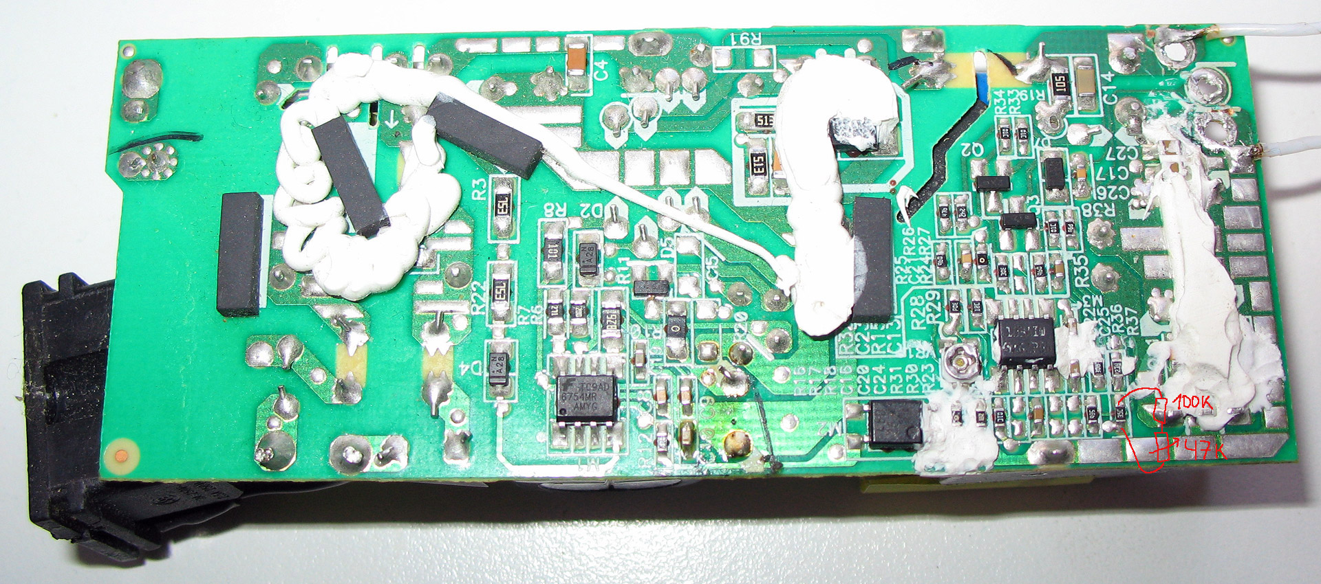

Есть обычный БП на 19,5 вольт. Надо уменьшить вольта на 3. Ожидал увидеть обычную TL431 с делителем, но жестоко обломился. Ничего похожего на TLку нет. Может кто сталкивался с такими - какой резистор подгонять? Проблема еще и в том, что плата частично залита белым гавном и маркировка 8-ми ногой микрухи толком не читается, уже и под лупой смотрел. Крутилка VR1 не влияет, возможно это защита по току (на топовом слое есть шунт R14).

Та 8 ногая микросхема и управляет. И 431 в ней внутри и по току смотрит. Качай даташит да переделыай
Да ты, мил человек, название скажи. Я не вижу никак. Знал бы - давно скачал бы без вопросов.

Так отсюда тоже не видно, чего на микросхеме во вторичке написано, наподобие TSM103 там обычно стоит, 2ОУ с опорой 2,5В. ШИМка видно, что FAN6754. А на второй кроме 1 ничего не видно.
Дык шимка как раз и не интересует - БП работает. Ладно, попробую еще почистить да под лупой посмотреть...

Подозреваю можно переделать на 431 по общеизвестным схемам. Но защита по току пропадет. Лучше разрисовать сравнить

там можеит и 358 стоять но скореэто штото спецовое холодное 2 канално с встроеной опоркой TSM103 впролне может быть ка tit с десяток похожих
надо отрисовывать холодную
а ка вы хотели пару раз пялом ткнуть? хотя я бы нашел делите ООС канала CV и так...но это я и держа в руке блок
а вам совет РИСУЙТЕ ШУРА РИСУЙТЕ!

Просматривается 103AIW на микросхеме. Это TMS103.
Добавлено after 7 minutes 31 second:
TMS103AIW изменить напряжение.

АлександрNZ ну ты в натуре глазастый :shock: Я вчера с лупой и лампой еле-еле 103 разглядел на самом блоке, а ты по такой картинке смог. Короче вот подрисовал плату, если кому надо. Резисторы просто в параллель запаянному подключить. Кстати если нужно увеличить на пару вольт - то эту же цепочку надо подключить к левому резюку.
Так что всем спасибо, проблема с БП решена. Но цели правда не добился - нотик не включился, вообще никаких признаков жызни. Ща буду его разбирать.
