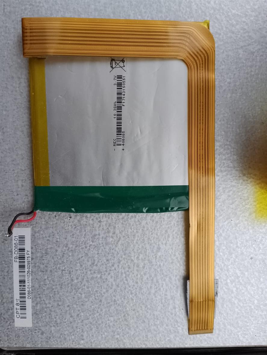

Доброе утро! Подскажите, возможно ли склеить порванный гибкий шлейф контактолом?
Вариант пайки не подойдет, так как нет ни микроскопа, ни паяльника с тонким жалом.
Шлейф порвался полностью (на фото)
Один мастер на Ютубе так клеил шлейф дисковода приставки XBox, правда, у него на шлейфе были просто царапины, разрывов не было.
Нужно ли залуживать контакты перед проклейкой контактолом?
Предположим, что нужно. Но как, если нет паяльника с тонким жалом и микроскопа (хотя он здесь не нужен)....
"Мастерам" с ютуба можно всё. А Вам надо купить новый шлейф.

Не все шлейфы съемные, к сожалению...
В моем случае возможна, конечно, замена.
Просто интересно, есть ли у кого-то положительный опыт использования контактола
при ремонте именно гибких шлейфов.
Поделитесь вашей историей, пожалуйста.

Либо пайка, либо новый шлейф. Вариант новый шлейф я бы даже сказал лучший вариант. Эта хрень нормально не склеит, она обладает большим переходным сопротивлением, плюс такие тонкие дорожки ей не склеить. Ее область применения - что то широкое и не требовательное к качеству соединения и паразитным утечкам.
