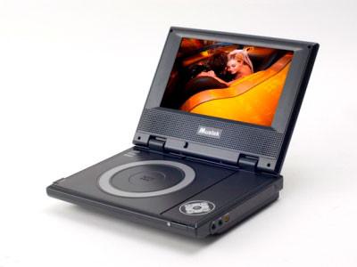

Подарил мне знакомый "на запчасти" практически новый DVD плеер Mustek mvp700c. Но есть нюанс: плеер без привода DVD. Но новый. На экране до сих пор прилеплена заводская плёнка защитная. При подаче питания +12в на долю секунды на экранчике появляется что то красивое с буквами DVD и экран тухнет.
Думал приспособить плеер как видеомонитор с камерой аналоговой на калитке, но облом - из плеера есть выход видео, а входа нет.
Потом услышал, что можно не дорого купить плату переходник и подключить туда матрицу экрана и тот же видео вход.
Раскрутил крышку с экраном - с матрицы выходит плоский шлейф 26 пинов и входит в небольшую узкую плату. С платы жмут проводов идет в базовый блок через шарниры крышки.
Помогите советом, можно ли применить матрицу, а если можно то каким образом?

Ищите название матрицы, ищите какой у нее интерфейс и потом уже ищите варианты подключения. Там что угодно может быть, от аналогового RGB до цифрового LVDS с несколькими вариантами между ними.

Матрицу на Алике нашел, но описание пока не попадается..
https://www.aliexpress.com/item/32832298112.html
Как её еще идентифицировать можно, есть какие признаки кроме надписей на шлейфе?

Тухнет потому, что проц не находит привод DVD. Его нет. Потому и отдали мне

Ну закороти кнопку где кнопка закрытия диска. Есть фото платы?

При открытой крышке и отжатой кнопке рисует заставку и пишет что открыто. Матрица живая. Потому и выбрасывать как то жалковато..
Главная плата. У центрального проца видеовхода нет. Уже поискал. Только выхода.
Эта плата в крышке со стекляшкой. Тоже ничего по ней не накопал. Чего то не гуглится..

Ищите там же, на али, любой универсальный скалер, но имеющий нужный разъем под эту матрицу. 100% подойдет.
Или вообще любой скалер и переходник к нему, типа такого : https://aliexpress.ru/item/1005003158762166.html

Эти скалеры обычно ЛВДС, а здесь нечто не то. Думаю все закончится ничем, как и здесь :dont_know:
