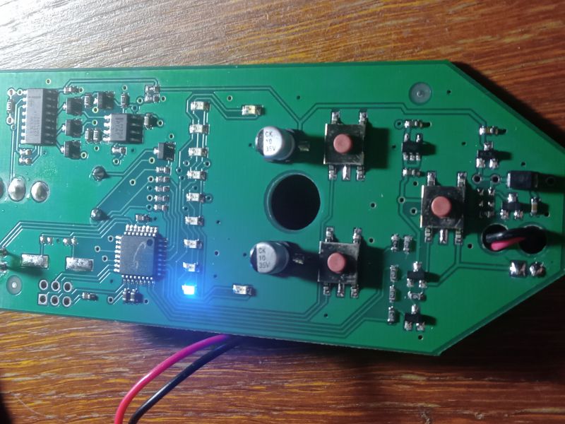

Всем привет! Прибор Доктор Тэс-03 Два раза светодиод моргнёт и тухнет. Минуты 3 светодиод синим горит и прибор тухнет. Как вот эта штука называется На диод не похоже, она Кз в плате даёт 101. Отпаял его, проверяю. Кз пропала на пятках в отпаянномм виде Кз. Что за деталь, может кто сказать.

Да, я запаял его. Вот фото, я его измерял. Индуктивность показывает, как дроссель.

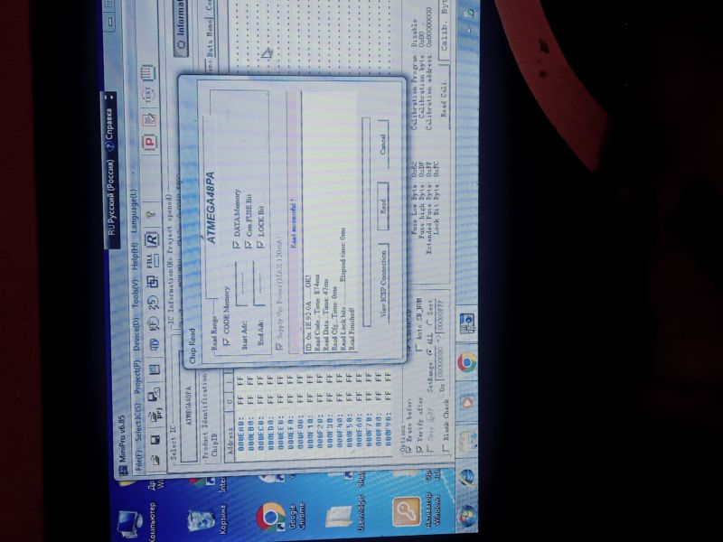

Да тут скорей сего. Дело в программном обеспечении. Стоить там чип ATMEGA48. Как проверил, питание поступает на нё. На Vcc приходит 3. 3v, но эта пока моргает светодиод сини, потом тухнет и питания на чип преподаёт. Я по схеме распаял эти контакты.
Res
Vcc.
G
Mosi
Moso
Sck
И вот пытаюсь считать. он считывает, но пусто. Ffffffff. Я думаю, проблема в прошивке или слёт, или ещё что-то. Чип кажется живой, но пришивке там так товой и нет почему-то.

Там прошивка защищена от считывания. Коммерческая разработка.

smart12 писал(а):
Чип кажется живой
раз мигает, то без прошивки этого не будет...

BOB51, Так в начале и было это сделано. Сейчас я отдал прибор, пошёл по телу проверяться :)) у пациента. Вот фото от него, что сперва внизу проверял обвязку. Стоят там транзисторы и резисторы и стоит преобразователь Dc 5 ножка с кодам Pb. У меня In приходило 3. 3v на out 8v или на оборот. не помню уже затем я по цепочки и шол Lm385 только на 8 ногу приходит 8v И вот потом я уже начал чип проверять. Да там действительно он заблокирован, видимо я то хотел дамп сохранить и не как. В общем проверит пациент Нателе. Жду от него ответа. Если он заработает, я буду удивлен.

smart12 писал(а):
BOB51, Вот фото от него, что сперва внизу проверял обвязку. Стоят там транзисторы и резисторы и стоит преобразователь Dc 5 ножка с кодам Pb. У меня In приходило 3. 3v на out 8v или на оборот.
Это обычный ЛДО стабилизатор напряжения на 3,3 вольта. Типа как TPS76933D.
