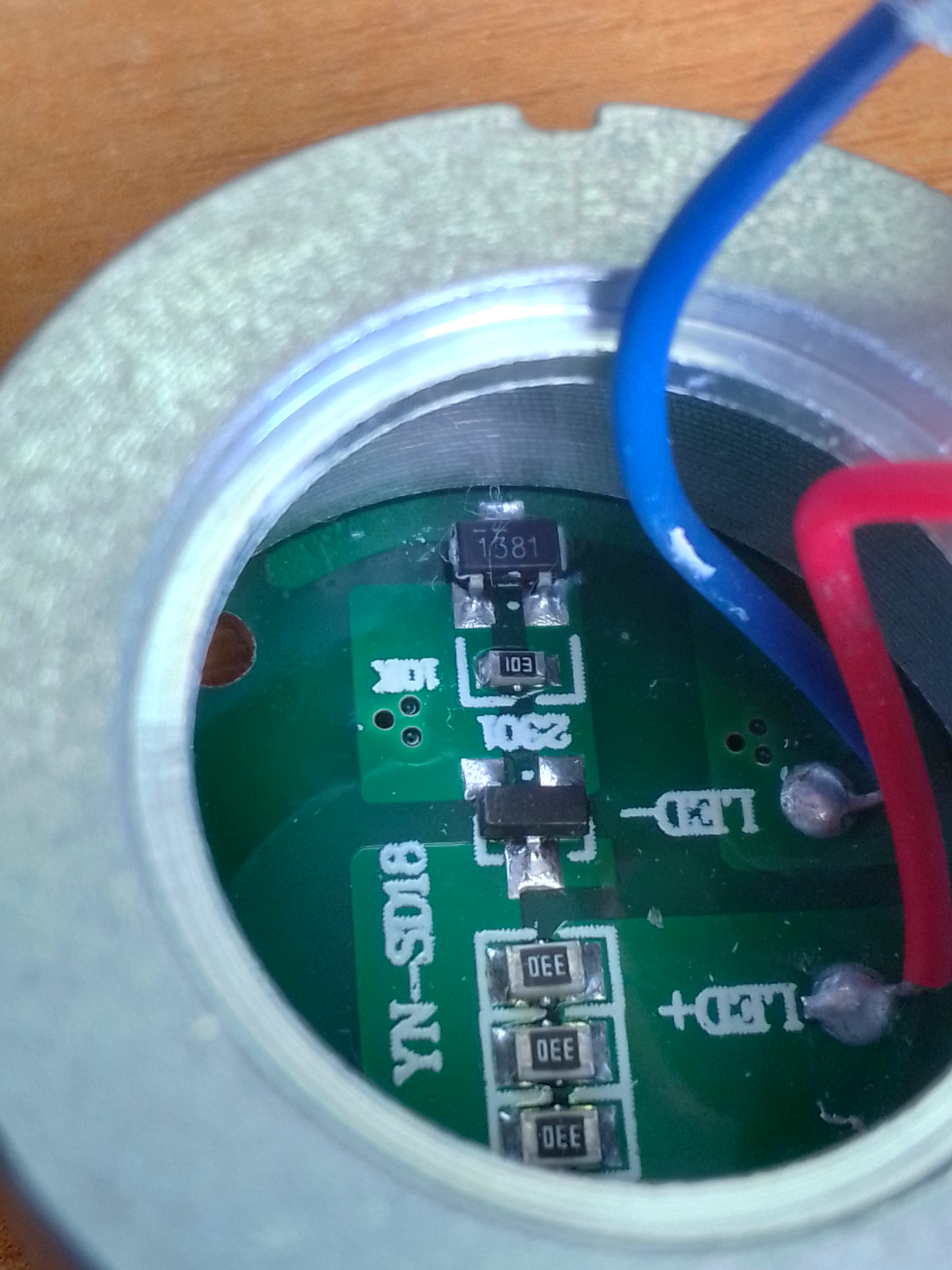

Принесли фонарик для дайвинга в ремонт.
https://img.radiokot.ru/files/151298/3honkc6s63.jpg
Неисправность: горит и не выключается.

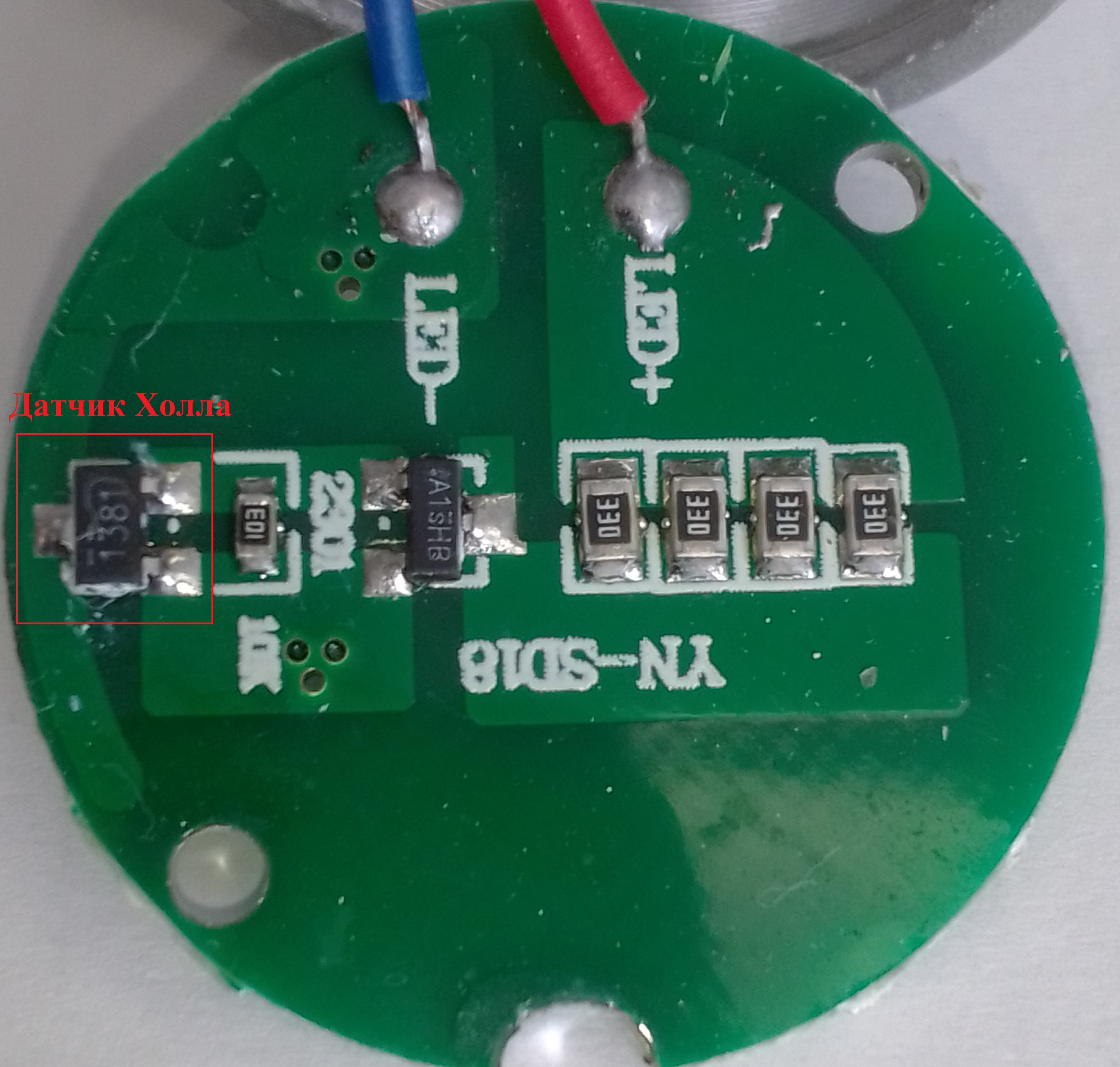

Разобрал его на части. Внутри небольшая платка с резисторами, транзистором и датчиком Холла (как потом выяснилось именно он и не работал).
https://img.radiokot.ru/files/151298/3honud7ri1.jpg
https://img.radiokot.ru/files/151298/3honvsn792.jpg
Чтобы обеспечить герметичность все внутренности находятся как в бутылке, а выключатель снаружи. К нему никаких проводов не идет. На нем имеются неодимовые магниты. Когда поворачиваем рычаг выключателя магниты действуют на датчик Холла и он подает сигнал на транзистор SI2301 (маркировка A1sHB), который и замыкает цепь.
https://img.radiokot.ru/files/151298/3honuh0240.jpg
Фонарик включается. Отводим рычаг с магнитами и фонарик выключается.

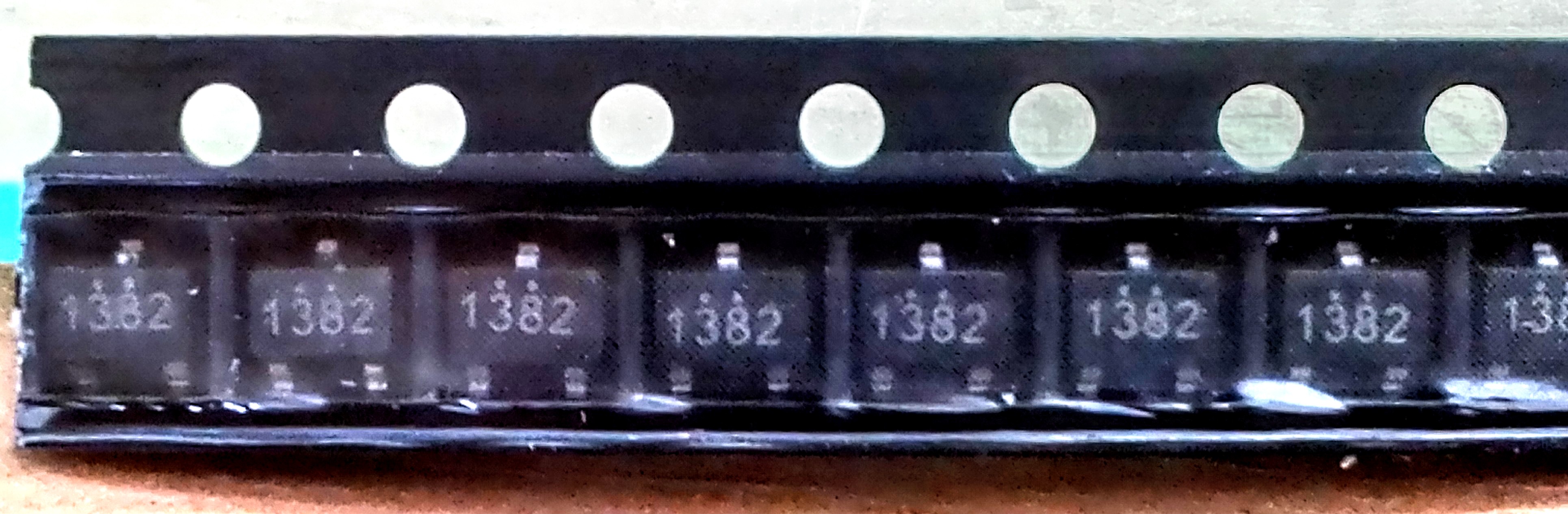

Датчик Холла имеет маркировку 1381. Именно такой не нашел и заказал с маркировкой 1382. Установил на плату. Все заработало.
https://img.radiokot.ru/files/151298/3honufcyvg.jpg
https://img.radiokot.ru/files/151298/3honubffe3.jpg
Единственное осталось загадкой. Почему датчик Холла вышел из строя? Может неправильная полярность (батарейки неправильно вставили). :dont_know:
