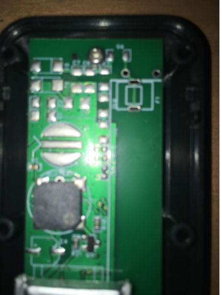

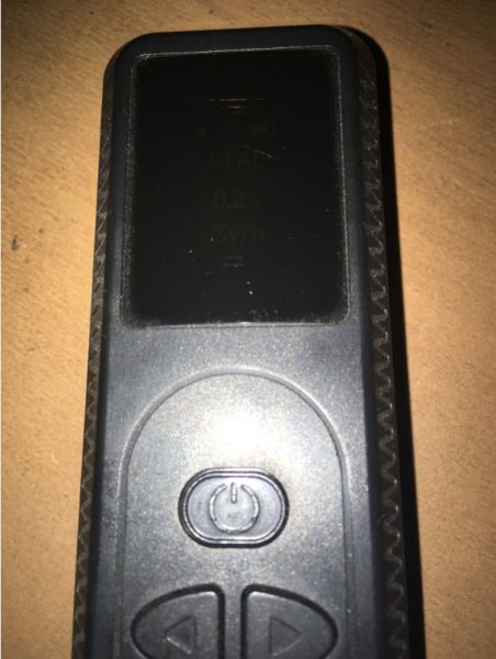

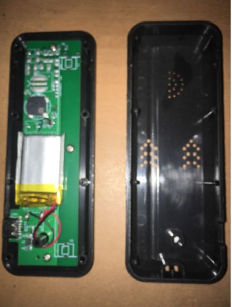

Друг подарил китайский дозиметр, без названия. При включении генерирует числа от 0,11 до 0,23. При подношении контрольного источника Am241 не реагирует вовсе. Было принято решение разобрать. Отсутствует трубка GM, но не беда, есть пару советских. Что с ним можно сделать? Ну кроме как выкинуть или куда-нибудь засунуть... Возможно ли его доработать?

Там не только трубки нет, но и генератора высокого напряжения для её питания. Случайно не муляж это?

Ну так судя по фоткам счётчик не устанавливался никогда, дырки чистые. Обвязка питания счётчика никогда не устанавливалась. Т. е. самое главное не было установлено. Или там на другой стороне платы что-то детектирующее есть? Скорее всего продавали неликвиды под видом рабочего. Муляж, недоделка.

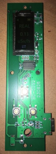

Да скорее всего так есть, недоделка продававшаяся под видом рабочего в наглую.
Вот обратная сторона, на вид ничего детектирующего.

Если подать импульсы с генератора на вход и оно начнет что то показывать, то можно будет подумать как допаять отсутствующий преобразователь 400в и какую нибудь СБМ-20...
