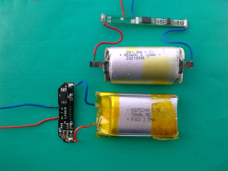

Сразу говорю, наверно это уже тут, или еще где-нибудь обсуждалось, но не знаю, как бы найти такую информацию.
У большинства телефонов со съемными аккумуляторами аккумулятор состоит из самого аккумулятора и платы защиты (ну и корпуса, во многих случаях). Если заменить только аккумулятор, оставив родную плату защиты, то насколько хорошо платуы защиты совместимы с "неродными" аккумуляторами?
Работать скорее всего будет, видел в интернете, так делают. Но на сколько такая замена пожароопасна? Не повысится ли риск самовозгорания аккумулятора с неродной для него платой защиты?
И еще, если заменить аккумулятор на более высокую емкость, то будет ли он нормально заряжаться? Имеется в виду, поставить в старый корпус со старой платой защиты новый аккумулятор на большую емкость.
Бывают еще литий-ионные и литий-полимерные аккумуляторы. Литий-ионные в железном корпусе, а литий-полимерные - в тонком "мягком" корпусе, похожем на фольгу. Правда не уверен, может "тип" корпуса еще не указывает однозначно на тип аккумулятора, может "мягкий" корпус еще не обязательно означает литий-полимерный. Если литий-полимерные (с "мягким" корпусом) в продаже отдельно видел, то вот "обычные" литий-ионные (в железном корпусе) - только в составе "готовых" аккумуляторов для каких-либо устройств. Можно ли вместо литий-ионных (в железном корпусе) ставить литий-полимерные (в "мягком" корпусе)? И можно ли где-то достать литий-ионные (в железном корпусе)?
Есть еще вопрос, уже немного к этой теме не относящийся. Но он наверно слишком "мелкий", чтобы создавать под него отдельную тему. Можно ли заряжать аккумулятор со встроенной платой защиты зарядным устройством, которое расчитано на зарядку аккумуляторов без платы защиты?

Да, всё будет хорошо.

Много раз прилаживал "платы защиты" от негодных/дутых АКБ от сотовых телефонов к аккумуляторам от электронных сигарет, полёт нормальный!
Просто в электронных сигаретах АКБ используются как одноразовые батарейки, и их заряд непредусмотрен.
Да, в одноразовых электронных сигаретах стоят многоразовые перезаряжаемые литьевые аккумуляторы. :)
аккумуляторы от электронных сигарет с платками контроля зарядки снятых с негодных батарей от старых сотовых телефонов:
Кстате, контроллеры зарядки от аккумуляторов телефонов Nokia заряжают аккамуляторы до 4,15V после чего отключают заряд, другие контроллеры заражают аккумуляторы до 4,25V

В плате только термодатчик. Защита только от разряда.
Горят только самсунги. Другая ёмкость туда не влезет, её даже такую найти не получится, будет меньше.
Литий полимерные давно не делают, от них только название и упаковка остались.
