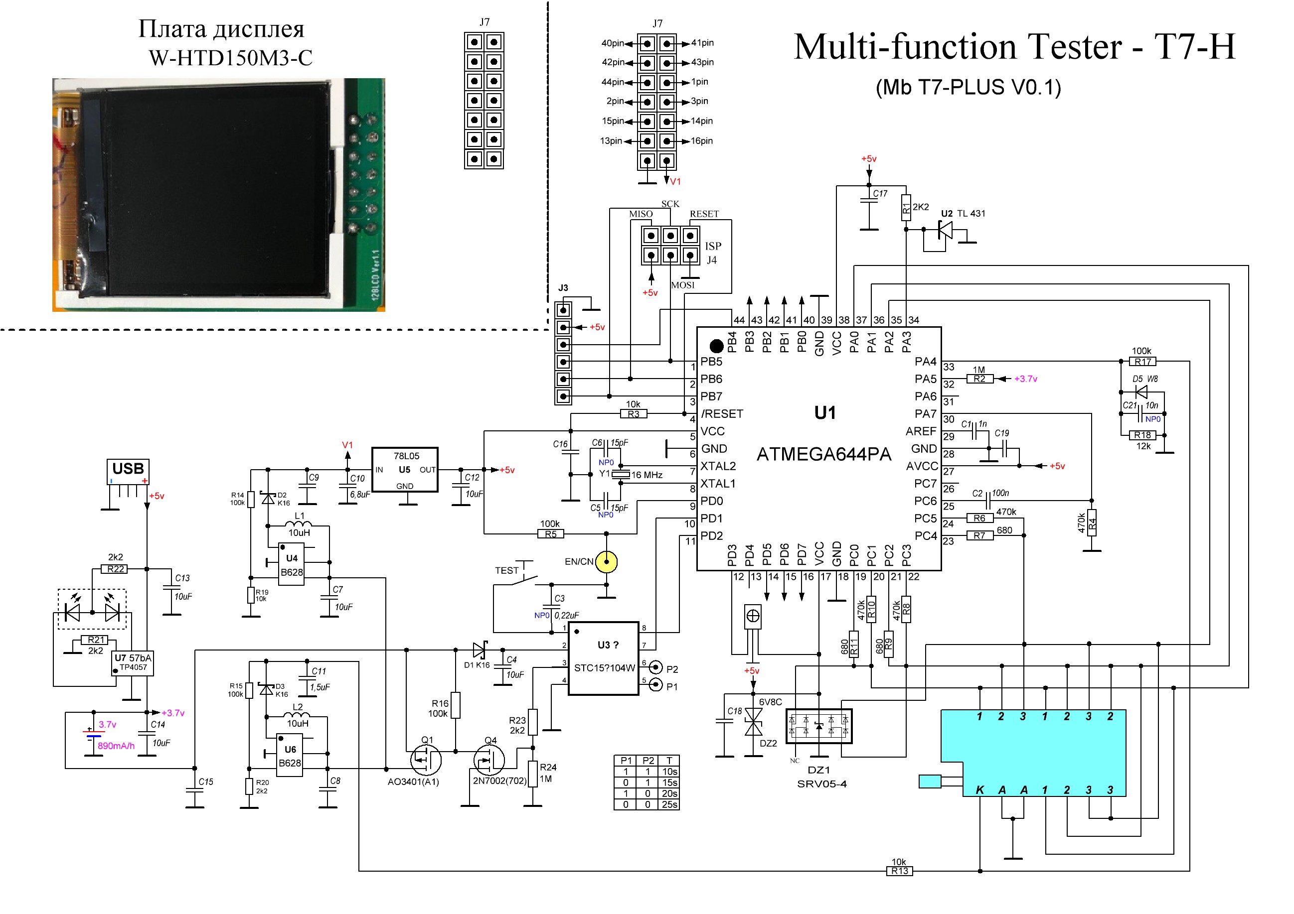

Перепутал полярность питания и тестер погас. Подскажите какая там микра:

Слишком мелкая фотка. Возможно какой нибудь P-канальный повер-фет. Эдак на 30 вольт ампер на 2-4. :dont_know:
А может и N-канальный. Фотка не информативная. :dont_know:

На плате возле трупа написано U5. На всех схемах, что я видел в инете U5 это 3-х ногий стабилизатор.
Вот фото со снятым аккумом:
Добавлено after 14 minutes 43 seconds:
Если же все же это 78L05 , то бывает ли он в корпусе SO-6, так как я нашел только в корпусах SO-8, SOT-89, TO-92 ?
Вот поэтому и прошу владельцев прибора вскрыть и прочитать-написать мне имя этого 6-ногого трупа.

Тут видно маркировку: https://lygte-info.dk/pic/ComponentTest ... _8250a.jpg
По маркировке это шимка: https://www.sunrom.com/download/421.pdf или https://aitendo3.sakura.ne.jp/aitendo_d ... SD6271.pdf
они почти одинаковые. Вот тут написано, что SD6271
UPD: не использовал никогда транзистор тестеров, по слухам эта повышайка только для проверки стабилитронов используется. И если её снять просто, девайс должен запускаться. Но это не точно.

https://vrtp.ru/index.php?showtopic=25020
Там каких только нет клонов. Фотки в хорошем разрешении. Микросхему видно хорошо. Действительно это SD6271. Отличие от SDB628 в шестом выводе. У SD6271 на шестой ноге токозадающий резистор, а у SDB628 не задействована.
