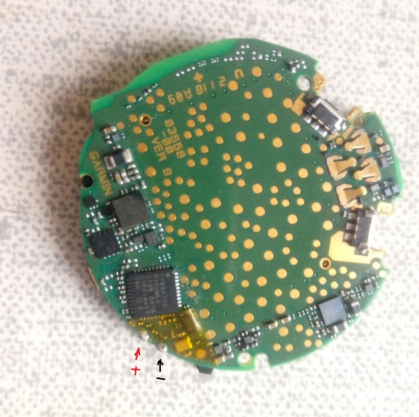

Здравствуйте. Подскажите в часах Garmin Vivoactive 4s перестал работать аккумулятор. Правильная ли полярность + и - для подключения батареи? Прикладываю фото платы

Проверить мультиметром в режиме прозвонки. при правильной полярности должен показать бесконечность,
при неправильной падение на p-n переходе. но это не 100%.

Найти ближайшую землю (крупный полигон или от кнопок можно ориентироваться). И к ней припаять- а второе методом исключения+
