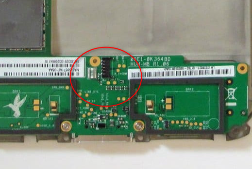

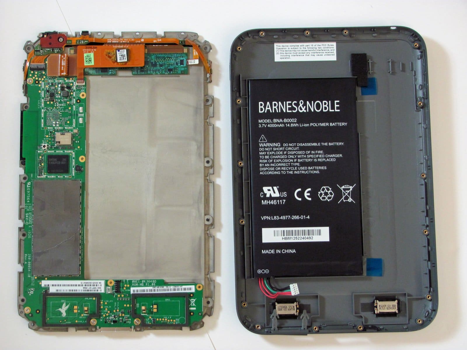

Здравствуйте. В планшете Nook HD отсутствует родной аккумулятор с платой контроллера. При подкидывании различных литий-ионных аккумуляторов от китайских планшетов и при подключении зарядки включается защита диод мигает красным. Планшет не заряжается. Тоже самое происходило ранее при подкидывании литий-ионных аккумуляторов на контроллер родного аккумулятора. На одном аккумуляторе с сопротивлением 10 кОм планшет по индикатору заряжается, но по тестеру заряд не берет (диод мигает желтым). Подскажите приблизительно какое сопротивление термистора у родного аккумулятора (литий-полимер BNA-B0002, штекер 5 пин - 2 черных, 2 красных, 1 зеленый) и возможно имеет смысл использовать отдельную плату заряда под любой литий-ионный аккумулятор?
Покажи его . Может там не термистор .

Добавил фото платы планшета и родного аккумулятора планшета (которого нет в наличии).

 Заголовок сообщения: Re: Сопротивление литий-полимерного аккумулятора планшета No
СообщениеДобавлено: Ср окт 29, 2025 19:47:51
Рейтинг сообщений: 342
Сообщений: 4920
Откуда: Владивосток
Надписи возле разьема платы не видно .

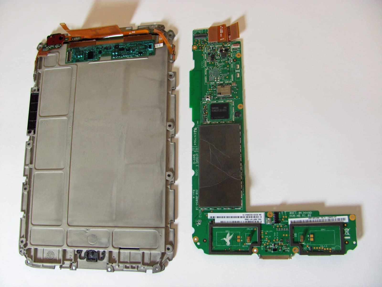

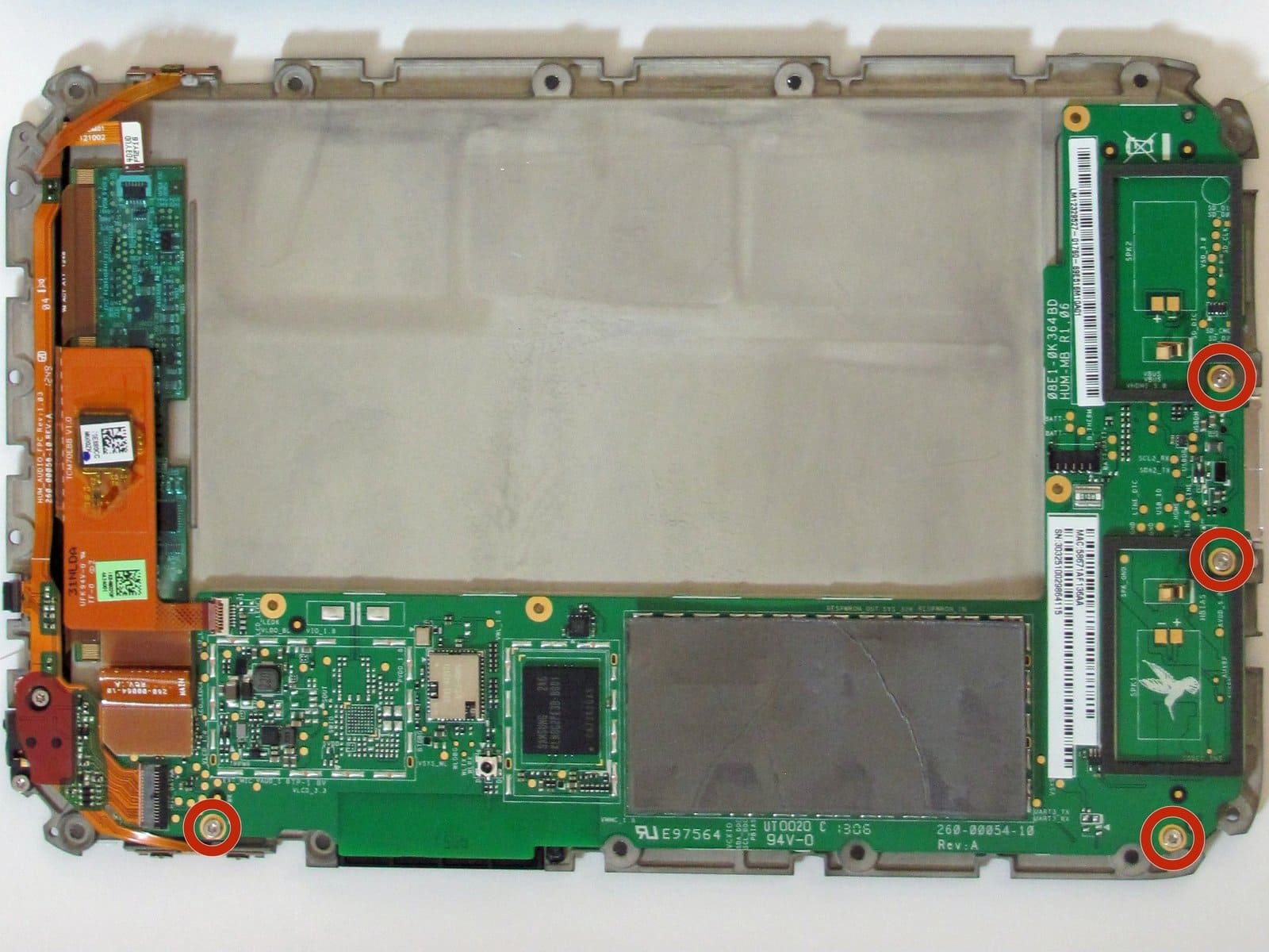

Добавил другие фото платы планшета (на родной плате припаяны провода к разъему и надписей не видно).

Использовал подстроечник до 48 кОм и планшет включается в диапазоне от 10 до 20 кОм, но не берет заряд. На 43 кОм, 92 кОм диод мигает красным и срабатывает защита. Также подкидывал резисторы по 130 кОм суммарно подняв сопротивление до 600 кОм. Планшет также уходит в защиту. Возможно ли перенести зарядку на отдельную плату заряда при старте на сопротивлении 10-20 кОм?
