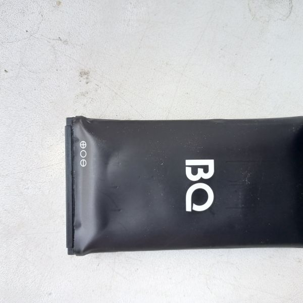

Люди,может быть кто то решил вопрос :
телефон BQ, кнопочный, проблема - постоянно
вздувается аккумулятор.
Можно приспособить какой нибудь покачественней
от другого телефона ?
https://img.radiokot.ru/files/25405/med ... tqmmp2.jpg
Размер - 44x79x6

Сними с этого плату защиту да подбери по размервм, в чем проблкма то
А насколько постоянно вздувается Ваш аккумулятор? Если Вы заменили аккум на новый, а он раньше, чем через два года решил вздуться - это повод проверить, каким током и до какого напряжения Ваш телефон заряжает аккумуляторы. А то, мошт, дело и не в качестве аккумуляторов вовсе....
Где нибудь можно найти таблицу с габаритами и параметрами аккумуляторов ?
Китайцы продают аккумуляторы по типу устройства и по габаритам батарейки. Приобретать аккумулятор по габаритам имеет смысл только если по типу устройства ничего не нашлось. Габариты указываются примерно по такому алгоритму: мы округляем ширину и длину кратно 5 мм, а толщину переводим в десятые доли мм. Записываем числа в последовательности "толщина" - "размеры по возрастанию" без пробелов. Если Ваш аккумулятор имеет размер 44х79х6 мм, получаем 604580. Далее ищем на любимом маркетплейсе что-нибудь вроде "Lithium battery 604580". Если ничего не нашлось - пробуем убрать пять миллиметров какого-нибудь размера. Или пол-миллиметра толщины.

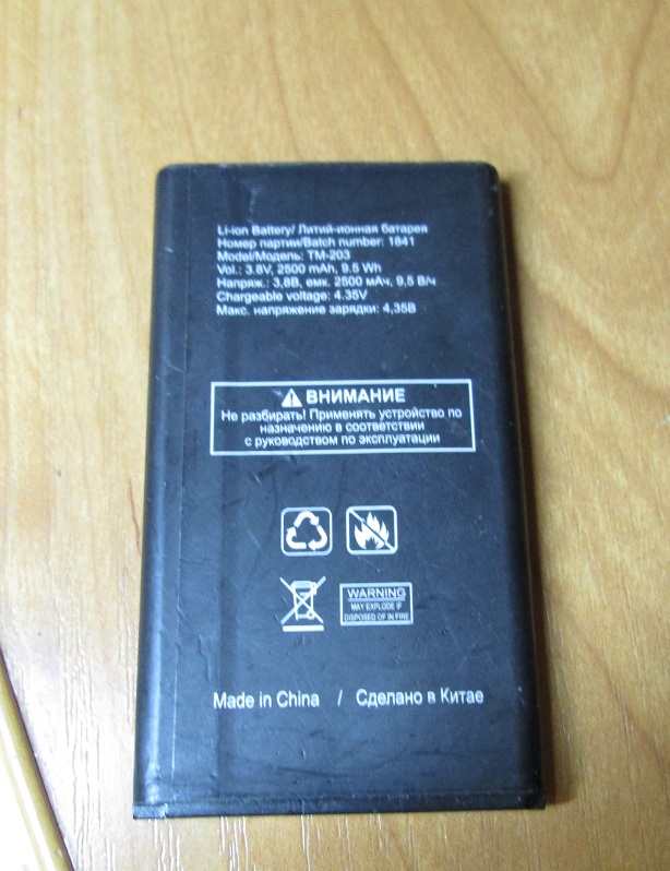

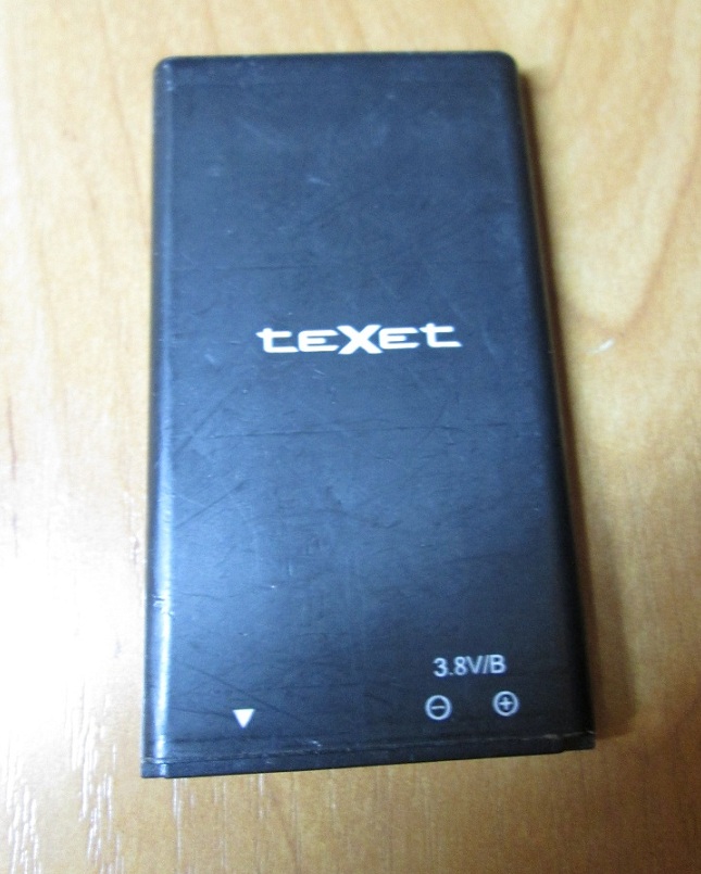

Такой вот есть. Должен подойти. 8 января можешь в Питере забрать.
IMG_5288.JPG [137.18 KiB]
IMG_5287.JPG [167.84 KiB]

Вздувается примерно через пол года.
А маркировка это габариты чисто банки аккума, без платы защиты ?
По типу устройства - это не поможет, видимо они все из одного места.
К том же цена равна стоимости телефона.
я б проверил напряжение, до которого телефон пытается зарядить аккумулятор. И ток, которым он пытается его заряжать. Особенно в конце заряда.
Маркировка это габариты всей упаковки вместе с платой защиты. На самом деле довольно приблизительные цифры, не стоит ждать от Китайцев точности в доли процента :)
А так же блок питания которым заряжают телефон. Может он говно какое. Или уже поизносился, ремонта требует. :dont_know:
