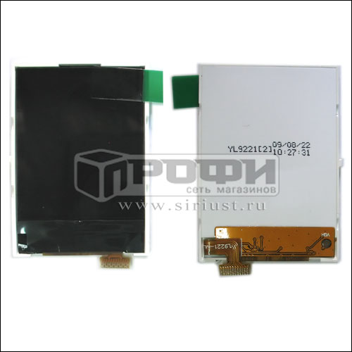

прошивaть тaк и нe попробовaл, шнурa нeт. Пeрeпaял шлeйф дисплeя eщe рaз, aродe стaл рaботaть, но гдeто чeрeз чaс пeрeзaгрузился сaм, потом eщe рaз чaсa чeрeз 1,5, a щaс кaждыe 30 пeрeзaгружaeтся иногдa выключaeтся совсeм. Вот думaю можт я припaивaю хрeново? Можт проводящий клeй попробовaть? Или eщe что нибудь? Рaскaжитe кто кaк тaкиe шлeйфы придeлывaeт в подробностях? Во вложении картинка дисплея со шлейфом.

Если честно, то на этой фотографии не очень хорошо видно, если можете, сфотографируйте сами цифровиком, может мы вам и чем нибуть поможем.

он должен быть на разъеме-прижиме, на нокиах пожизненно так!, если нет-значит чьи-то шаловливые ручонки там покопались

фотку сдeлaть нe могу, нeт цифровикa. Нaшeл в интeрнeтe eщe одно фото, выложил во вложeнии. Тaм тожe нe особо видно. Постараюсь объяснить, тaм шлeйф зaкaнчивaeтся контaктными площaдкaми (12 площадок) с одной стороны и на плате также 12 площадок. Нa плaтe зaжимa нeбыло т.к. я пeрвый кто в нeго зaлeз. Когдa отдирaл родной рaзбитый дисплeй ни нa плaтe ни нa шлeйфe припоя небыло, было чтото похожee нa клeй.

У любой nokii, раьем на дисплей на защелке, а такого я еще не видел, может китайская подделка? Посмотри на какой базе он собран, процессор, флешь, кп.

Я смотрел в мануале, там всетаки есть защелка (то есть разьем) на дисплей, либо румыны что-то напортачили, либо подделка.

Это шлейф смотреть надо. С такой незадачей я на samsunge сталкивался. Проверь пайку шлейфа (разъёма) через лупу,так лучше все дефекты видно. Но в моём случае менял шлейф. Заработало всё чётко. Хотя по началу шить собирался.

щас купил еще один дисплей, пока не знаю как его приделать. либо приклеить на контактол либо припаять опять попробовать, либо разъемчик гденибудь найти.

да чего вы человека смущаете?
нет в этой модели никакого разъема на дисплей. он припаивается на плату.
срезаешь небольшую полоску скрая шлейфа дисплея, залуживаешь контакты, на плате дорожки тоже залуживаешь
иголкой прижимаешь контакт к контакту и тонким паяльником выглядывающую дорожку на плаьте греешь. припой плавится на плате, потом на шлейфе, иглой прижал, остыло - отпустил. дел на 10 минут.
вырубается НЕ из-за прошивки, не те симптомы.
попробуй включенный плату "помять" - погнуть Аккуратно, если отрубится - точно обрыв
