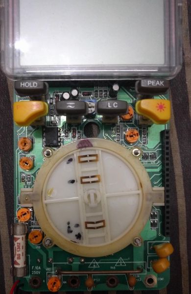

[img]
[/img] Что посоветуете? Потерял второй контактик медный, кстати куда он вставляется?
70a медяшка.JPG [53.56 KiB]

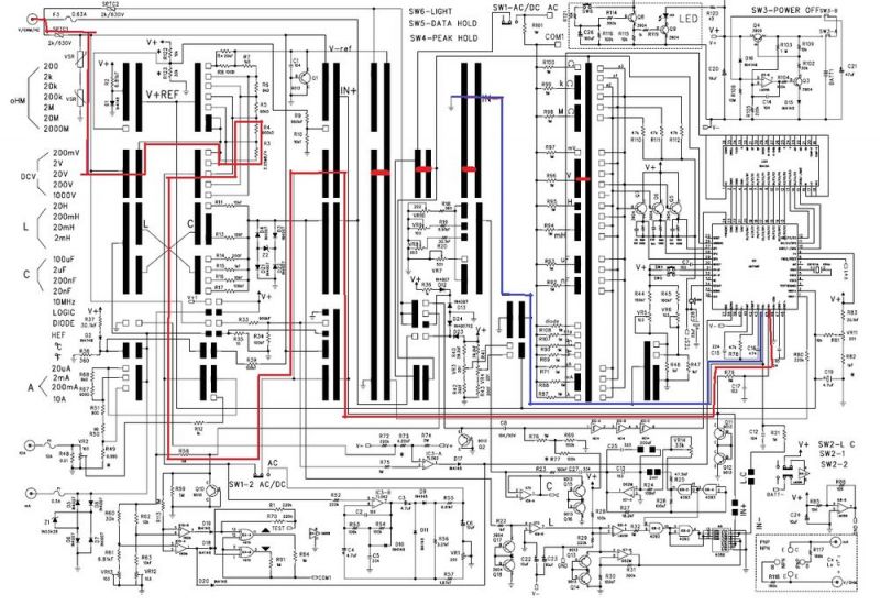

В общем пока в ступоре не знаю куда дальше двигаться , изложу на чем остановился. На картинке ниже попытался изобразить следование сигнала от щупов до АЦП IC0(UM7108F) до входов VIN+(45нога) и VIN-(44нога). Переключатели режимов установлены на DCV 20.
На клемы измерения подаю 12В, далее этот уровень подается на делитель напряжения образованный из R3,R4,R5,R6,R7.
R3 на схеме записан как 2.25Мом / 4 , в реальности это 4 сопротивления включенных последовательно тоесть R3=9МОм.
Далее уровень напряжения снимается между R4 и R5 , в этом месте делитель составляет 100кОм / 9.9МОм при 12В в указанном месте должно быть 120мВ . При замерах в этой точке мультиметр показывет 90мВ и это значение очень медленно примерно 1мВ\3сек растет до 105мВ максимум. Далее этот уровень передается через резистор R79 с подтяжкой C17 на 45ногу АЦП. 44 нога АЦП при указанном положении переключателя режимов засажена на землю (COM).
Все резисторы делителя R3-R7 проверил по мультиметру все точно, R79 C17 тоже в норме. Отпаивал VCR не влияет. Q11 Q12 кз в Э/Б нет.
В общем больше не вижу что еще может влиять на линию измерения , но чтото влияет.
Может ктото чтото заметит куда еще посмотреть ))

В итоге победил. Всем у кого такие же симптомы как на видео пропаять хорошо резистивный делитель R3,R4,R5,R6,R7 особенно R3 он из себя представляет 4 последовательных резистора по 2,25 МОм .
