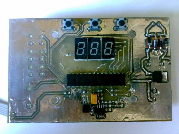

Есть у меня и аой 853А и ya-xun 853 - китай оба с небольшими отличиями. И так по порядку:
1)заявленная мощность аой 600 ватт - брехня от силы 450 , яхун - 600 - так оно и есть в пределах нормы
2)нагревательный элемент. в аой стоят спирали в стекле - отсюда быстро греется и быстро остывает. в яхуне - керамический элемент - спираль в керамике, долго греется,долго остывает.
3) схема управления - практически одинаковая электроника. Чтобы не врала - надо подкручивать переменный резистор на плате. И сам принцип работы - нагрели - отрубили реле -остыли-измеряли температуру и снова включили реле нагрева. для мобильников может и сойдеть для всего другого например сушка плат мостов и пайка с поддержанием стабильной температуры не катят. По этому родная электроника была выкинута и поставлена на ее место другая. Отлично подходит туда схема паяльной станции от миха с прошивкой от волли - за что им респект. фото прилагаю.
электроника новая.jpg [92.16 KiB]
