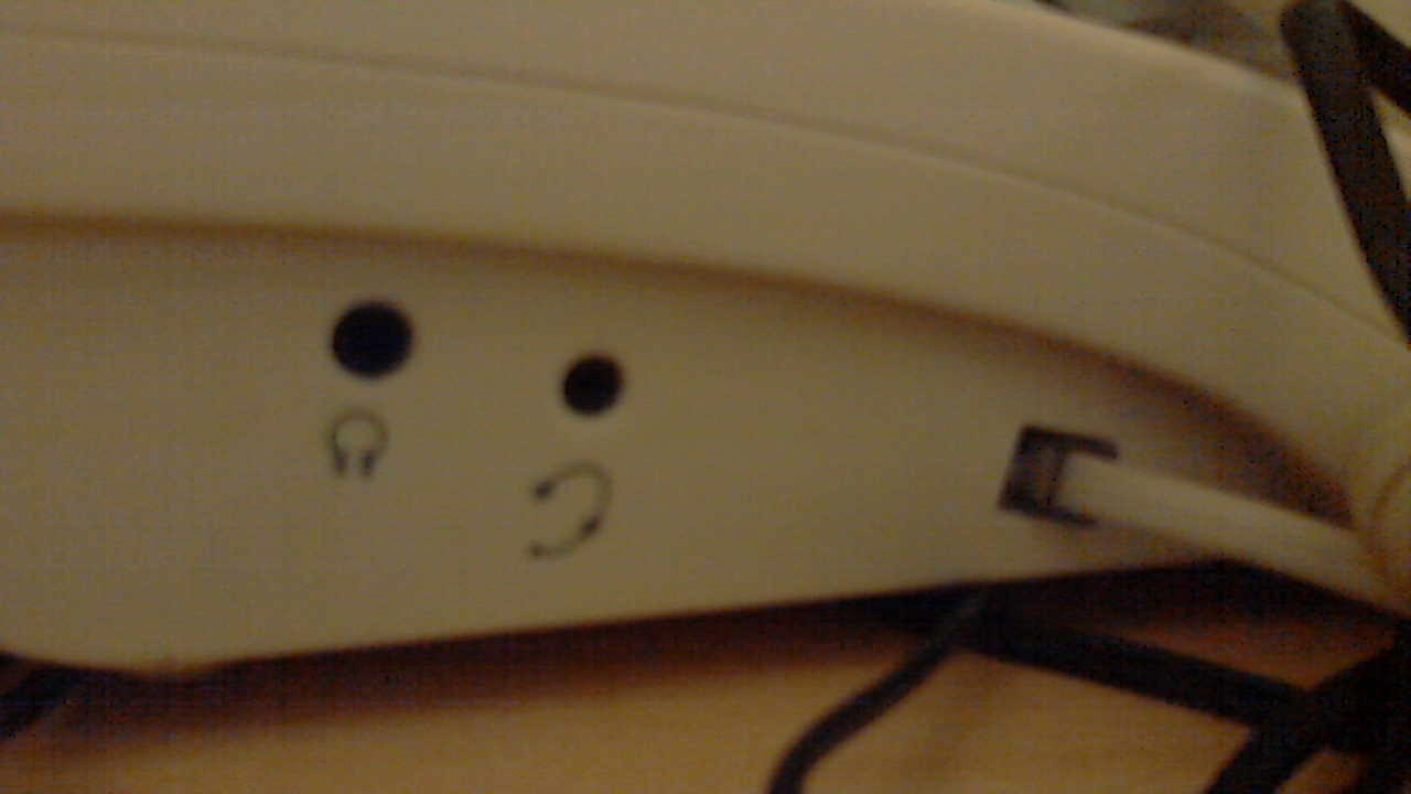

Уважаемые товарищи!
Кто-нибудь имел опыт обращения со стационарным телефоном SCALLA 2 (фирма HUMANTECHNIK) ?
Двоюродная сестра привезла из Германии для своих родителей, и никак не можем запустить в эксплуатацию. Т.е. входящие звонки принимает нормально, а исходящие не получаются. При наборе номера идет длинный гудок, а после окончания набора через некоторое время - короткие гудки. Из всех кнопок и переключателей, которые описаны в инструкции, ни один не является "импульсный-тональный". Единственное отклонение, которое допустили при подключении - использовали другой шнур - от базы радиотелефона - для подключения к телефонной розетке, т.к. штатный не со стандартным штекером из оргстекла с контактами снизу и защелкой сверху, а рассчитан на какой-то плоский разъем в розетке.
Пойти "поскандалить" по месту покупки, естественно, далековато)))
А так телефон для престарелых родственников весьма удобный (огромные кнопки с огромными цифрами, громкий звонок и звук , доп.световая сигнализация). Естественно, новый, из коробки.
Подскажите, пожалуйста, если знаете.
Заранее благодарен за любые ответы и советы
С уважением
Владимир

надо определится в каком он режиме набирает номер- по вашему описанию похоже включен тоновый набор а линя наверное старая импульсная,(слышны ли тона при нажатии клавиш )
переключение тонального -импульсного набора проходит при нажатии определенных сочетаний клавиш -надо инструкцию читать .Второй вариант телефон понимает подключение типа директор -секретарь -надо смотреть схему подключения это если в родном шнурке больше 2 проводов .
3 вариант телефон не адаптирован к нашим линиям- хорошо бы видеть фоку аппарата и его внутренностей Ж))

1.Кабель к телефонной розетке - однозначно двухпроводной - по два контакта на каждом конце.
2. Разнообразные виды телефона и инструкция к нему - в прилагаемом архивном файле. Правда, на русском нет, но есть английский вариант. В нем, по-моему, ничего о переключении 'тональный-импульсный" нет.
3.До внутренностей пока добираться не стал во избежании: "вскрытие показало, что причиной смерти является вскрытие"(c))))

 Заголовок сообщения: Фотки телефона
СообщениеДобавлено: Вт окт 23, 2012 18:22:37
Зарегистрирован: Вт ноя 23, 2010 18:39:00
Сообщений: 84
Picture 2.jpg [167.19 KiB]
Picture 3.jpg [155.7 KiB]
Picture 4.jpg [81.91 KiB]
Picture 5.jpg [91.17 KiB]
Picture 6.jpg [134.63 KiB]
