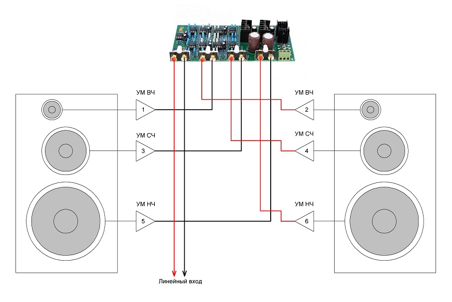

Всем добрый день, только начинаю вливаться в тему усилителей, мне достался фильтр частот, высокие, средние, низкие
Так вот каким образом его подключить к УМ? Куда припаивать сигнальный провод( источник звука)
Подавать на усилитель мощности и дублировать на фильтр? Я просто до конца не понимаю куда что подавать

Лучше выброси его. Тебе оно не надо, надписи на картинке неправильные, не разберёшься.
Тем более, чтобы использовать это, нужен 6-канальный усилитель с 6-ю отдельными входами, по сути шесть усилителей мощности
и колонки без фильтров внутри, с отдельными выводами от каждого динамика.

Активный 3-х полосный кроссовер
Слева вход, дальше выходы, высоких, средних и низких частот.
Питание двухполярное, от трансформатора с отводом от середины.
На заклание потребуется трёхполосная АС.
Ещё с этого можно запилить цветомузыку.

Про питание это все понятно, вход тоже понятно.
Просто мне не понятен порядок подключения . От источника сигнала на усилитель мощности, а от УМ как подавать сигнал на этот фильтр ?

Активный кроссовер слабосигнальное устройство.
Подключается между источником сигнала (звуковая карта, CD, MP3 проигрыватели и т. п.) и усилителями мощности динамических головок 3-х полосных АС.

То есть, если я все правильно понял , то сигнал с носителя подаётся на плату усилителя, выход с усилителя( которые на динамики уже идёт) я подключаю ко входу на фильтр и с фильтра уже раскидываю по динамикам?
Мне вот был не понятен тот момент, что подключать надо на вход фильтра, но за рисунок все равно спасибо!
После твоей картинки у саши нет шансов.
На ней сигнал берётся с динамиков и подаётся на бедную нещасную плату.
Это да, как элемент лежал в библиотеке, так и поклал.
Однако это не умаляет масштаба проблем.
- Уколхозить две трёхполосные колонки (или, что во сто крат сложнее, построить таковые), вывести из них пучок из шести проводов.
- Получить в распоряжение шесть усилителей мощности (мощностью ни как не меньше потребной для динамиков).
- Остроумно запитать всё это хозяйство.
- Рационально развести слабосигнальные цепи.
Метафорически, постановка задачи выглядит примерно так:
еже ли у меня есть вешалка для прихожей, то как вокруг неё построить квартиру?

...Колонки можно не колхозить - попадаются 50АС-107 или 25АС-123, их можно без переделки... Но, необходимость использования шести отдельных усилителей это не отменяет... :)

Низкий канал тогда уж на усилок с эмос переделывать. Но даже и так демпфирование динамиков будет неплохое и улучшится звук
