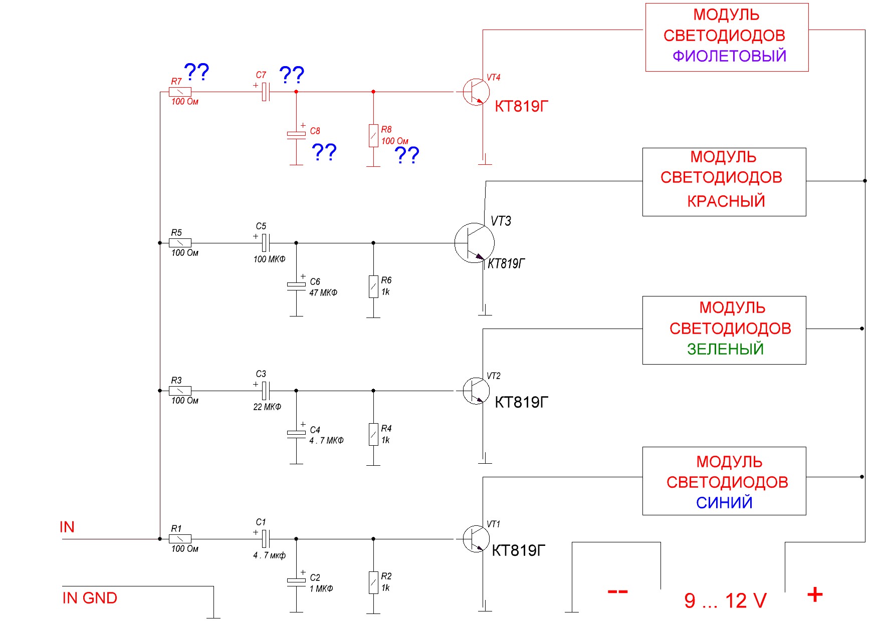

Ни один вариант что здесь рассматривали не потянет ваши фильтры. Но вы же усилитель мощности вроде используете что бы "пробить" фильтры.

В первом посте ничего не сказано, что за фильтры стоят на входе ЦМУ.
А фильтры разнятся по конструкции, соответственно, и по своим параметрам.
Могут быть активные фильтры на ОУ, а могут быть пассивные цепи R-C-L , первым нужен будет входной сигнал в сотни милливольт, а вторые могут быть рассчитаны на подключение к выходу усилителя мощности.

Я понял.Прошу прощенья,что указал первый пост.Вот такие фильтра,как на схеме.Подойдет указанный суматор с предусилителем на одном транзисторе?

Да действительно излишняя заморочка.
Но насчет подачи МОНО в цветомузыку - тоже лишиться возможности разделить пространственно цветовое построение по частотам.
Стерео может быть ведь не только звук, но и свет. Очень эффектно это выглядит - я такое делал - раздельно для каналов НЧ и ВЧ .
А вот СЧ шли Моно. Только для таого варианта надо записи подбирать с сильным разделением каналов - например, электронную музыку.

Схема цветомузыки настолько кондова и безграмотна, что плясать вокруг нее с бубном думая какой подать сигнал стерео, моно или с одного канала - просто смешно!

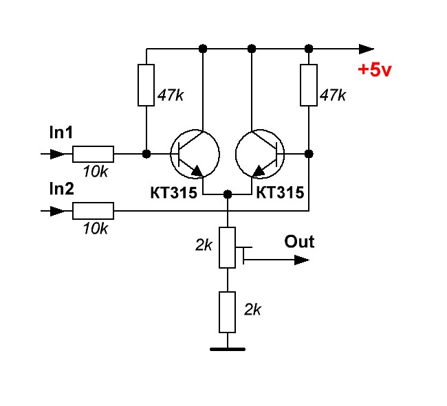

Всем привет. Не знаю, обратит ли кто-то внимание на моё сообщение в этой мёртвой теме, но мало ли.
Задача кратко: "Нужно подать стереосигнал с BT модуля с 3,5-jack разъёмом один динамик."
Задача развёрнуто: "Имеется динамик с параметрами 8 Ом и 12Вт. Имеется модуль BlueTooth с возможностью подключения к нему наушников. Хотелось бы спаять схемку чтоб одно соединить с другим. То есть, усилитель с сумматором или что-то в этом роде. На вход схемы подаём стереосигнал с разъёма наушников, на выходе получаем суммированный моносигнал с подходящей мощностью на динамика."
Заранее благодарю всех откликнувшихся за помощь.

какой усилитель,два конденсатора в один и масса.

Сумматор, с него на УНЧ...
