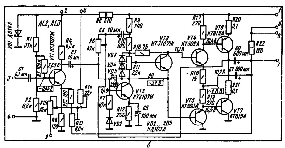

А конкретно ЭТА схема - ТАКАЯ. И я спросил мнения об ЕЁ улучшении, которое человек придумал.
Можете что то своё добавить, если есть что добавить.
Условий всего 2
- печатная плата как она есть, ну может пару добавочных дыр могу просверлить под новые детали. Тоесть все новшества должны уместиться на старые места
- детали для модернизации должны быть в заначке. Тоесть ничего ''современного'' и магазинного.
Видимо я неправильно сделал - надо было исходную, заводскую схему выложить, для сравнения.
Или вообще с первоначальной - чтоб наглядней был процесс улучшения.
Прошу обратить внимание на НЕизвестный факт - в самого начала ЭТУ схему проектировали на ГЕРМАНИЕВЫХ транзисторах. Я сам видел такой её темброблок на МПшках.
Вот и сравните степень совершенства за период полтора года.
:)) это прообраз той схемы, которую я в этой теме предлагаю. если убрать лишнее, то получается не менее хорошая схемка, и имхо даже получше.

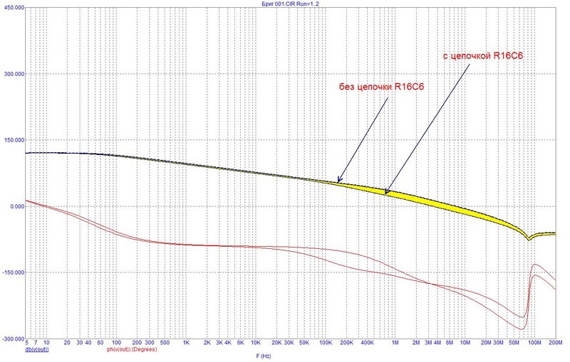

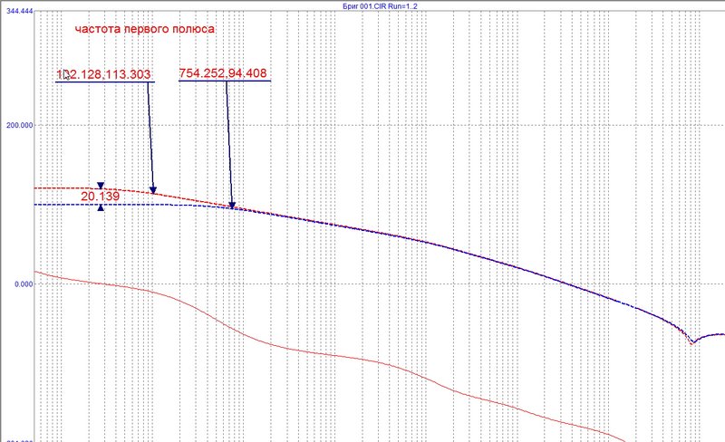

WP_ писал(а):
Вы в данном случае перепутали зеленое с соленым. Т.е. дифференциальное сопротивление с активным. В усилителе Лихницкого второй каскада выполнен по каскодной схеме. Как следствие обладает высоким выходным дифференциальным сопротивлением при токе покоя примерно 5 мА. Так этого тока с избытком хватает для управления третьим каскадом и перезарядки паразитных емкостей транзисторов третьего каскада. Все проблемы звучания у Лихницкого из за бестолковой коррекции, которая поглотила петлевое усиление, бесполезно потратив его на перезарядку корректирующего конденсатора, а не на ослабление искажений. Те же самые проблемы у Беслика, в его знаменитом усилителе. Это примеры как из любых ВЧ мощных транзисторов получить П210.
WP_ писал(а):
Только цепочка R16 C6 чего стоит. 3300 пФ в нагрузке выхода второго каскада. Вот отсюда вытекают глубокомысленные выводы Лихницкого о вреде глубокой ООС. Абсолютно нихрена не понимая основы обеспечения устойчивости усилителей охваченных глубокой ООС, лепил конденсаторы какие попало и куда попало, лишь бы перестало свистеть.
..ничего я не перепутал - если импеданс нагрузки много больше выходного сопротивления источника, то дифференциальное сопротивление можно принять равным активному.. :)
..и доказать это несложно - досточно сравнить АЧХ с оной цепочкой и без - см график
..или, что еще лучше - вот..
..отсюда следует простой вывод - влияние этой цепи минимально, а ты не прав.. :)
WP_ писал(а):
Удалив из схемы Лихницкого Q5 просто уроним петлевое и усугубим все проблемы.
..это тоже легко доказывается - положим базовый график брига в буфер графиков для для сравнения, произведем изменения и сравним..
..изменения отмечены красным
..разница практически несущественна, зато первый полюс вырос практически до 1кГц, что только в плюс.. :)
..ты неправ второй раз.. :)
..ваще, я ленивый - мне тупо лень, что-то там доказывать - я сказал, а там сами думайте - как оно там, да или нет.. :)

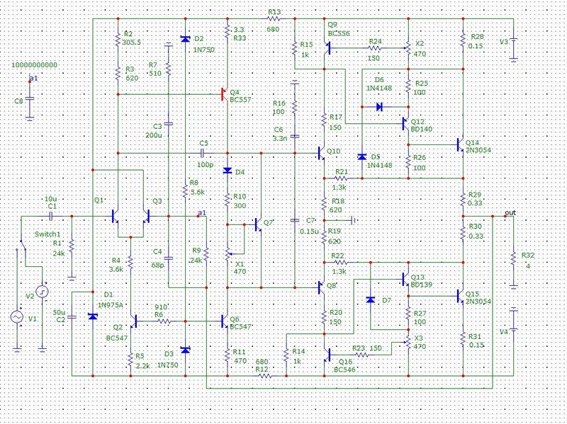

Главный поглотитель петлевого усиления C5, а С6 R16 усугубляет его действие и добавляет искажений. Закаскодили и идиотской коррекцией все слили. И вдобавок примененная коррекция подавив петлевое все равно не обеспечивает устойчивость. На АЧХ вблизи 10 МГц имеется всплеск который вылезает из под единичного усиления. И усилитель весело подсвистывает. Вообще это достижение когда каскодная схема обеспечивает меньшее усиление, чем обычный ОЭ. Лихницкий хорошо постарался.
Немного не так нужно корректировать.
Между базами входного каскада RC 100 Ом 47 пФ, последовательно с C1 резистор 470 Ом, вторая корректирующая цепь параллельно R2, R3 RC 100 Ом 680 пФ, В эмиттер Q 4 резистор 22 Ома, С6 47 пФ, R16 закоротить. Паралельно R21 R22 конденсаторы по 220 пф. Корректирующие емкости минимальны. Усиление на их перезарядку в рабочем диапазоне расходуется минимально. При таком варианте коррекции ОБ добавляет примерно 10 дБ петлевого.

И С4 12 пФ.

В схеме Брига транзисторы Q8 Q10 маломощные с малыми емкостями переходов. Так что тока второго каскада вполне достаточно для их перезарядки.

Схемотехнический каркас Брига с оптимизированной коррекцией. Глубина ООС более 80 дБ в полосе до 20 кГц.
Искажения макета измерены Audio Precision S1 0,00016 % на частоте 20 кГц. Собственные искажения генератора Audio Precision S1 0,00011%.
эх, жаль мы так и не услышали начальника транспортного цеха...
чего мы видим на графиках. без цепочки усиление больше, чем с цепочкой. как все и говорили.
без цепочки единичное усиление в районе 7 МГц. с цепочкой 3,5 МГц. т.е. разница в усилении 6 дБ. вообще-то должна быть больше. впрочем, компенсация усиления, видимо, происходит за счёт уменьшения ООС транзистора Q4.
к-т усиления с ООС начинаетт уменьшаться на частоте около 100 кГц. это как раз действие С4.
смотрим фазовую характеристику. как ни странно, семейство всех характеристик сходится примерно в одной области, около 4 МГц. здесь фаза приближается к критическому значению 180 град. к сожалению размерность очень большая, точно сказать затруднительно.
но видно, для включённой ООС в районе 4 МГц фаза около 170 град, что в общем должно привести к выбросам на переходной характеристике и даже некоторой неустойчивости. скажем так, имеется существенная склонность к нестабильности.
что касается ФЧХ без ООС, вот так навскидку не могу сказать, где какая. скорее всего, нижняя - это без цепи С6R16. здесь входное сопротивление каскада максимально, поэтому полюс начинается на более низкой частоте. если добавить цепочку, то параллельно подключается малое сопротивление, и полюс сдвигается в более высокочастотную область. (впрочем, соломка: может, и нет, надо подробнее покрутить)
вывод: несмотря на все принятые меры усилитель остаётся нестабильным и требует дополнительной коррекции.

Vilsi, это я об том, что в Лидере выход ''двойками'', а с дарлингтонами будут ''тройки'', как к примеру у Шушурина.
И это может что то дать, в плане качества звука.

нормально всё будет с дарлингтонами. скорее всего, придётся коррекцию поправлять из-за изменения к-та усиления.
