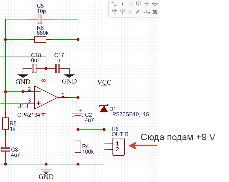

Добрый день уважаемые радиолюбители.
Есть микрофонный предусилитель на ОУ, который питается от батарейки крона.
Необходимо заряжать батарейку через выходное гнездо, на схеме H5.
Вопрос такой:что будет с электролитическим конденсатором C2 если на его отрицательный вывод подать положительное напряжения +9В ?
Во время зарядки схема будет в рабочем состояние и с противоположной стороны (плюс С2) будет идти сигнал с выхода ОУ.

...что будет...
...Сначала "умрет" конденсатор, а вслед за ним - ОУ... :) Как минимум, нужно менять конденсатор на неполярный и включать последовательно с ним токоограничивающий резистор... :dont_know:

...последним умрет батарейка, которую пытаются зарядить. (батарейки - не заряжаются. только аккумуляторы).

Батарейка, умирая, выдавит из себя электролит, приведя в негодность всю схему... :)

Обычно удаленное питание по сигнальным проводам, например фантомное микрофона или через LAN, организуют с помощью трансформаторной развязки.

Думаю вот так вполне можно сделать.
Обвязку ОУ рисовать не стал. R3 нужен что бы не перегружать ОУ низким сопротивлением зарядки.

врядли такой изврат прокатит...ябы сделал иначе...
и да неполярные банки были доступны даже в СССР на 5 10,20, 50, 100мк 16 и 25в... встречал даже вертушку от проебалтоф где они в цепи мотора стояли
стремное конешно решение но коеках работало пока банки шли не из Абовяна...

А какое назначение имеют резисторы R1 и R2?

R1 обеспечит положительное напряжение на + обкладках конденсаторов. А R2 нужен что бы конденсаторы зарядились до подключения нагрузки и небыло бы громкого щелчка при подключении..
А вообще схема бестолковая конечно. Лучше переключатель поставить.
