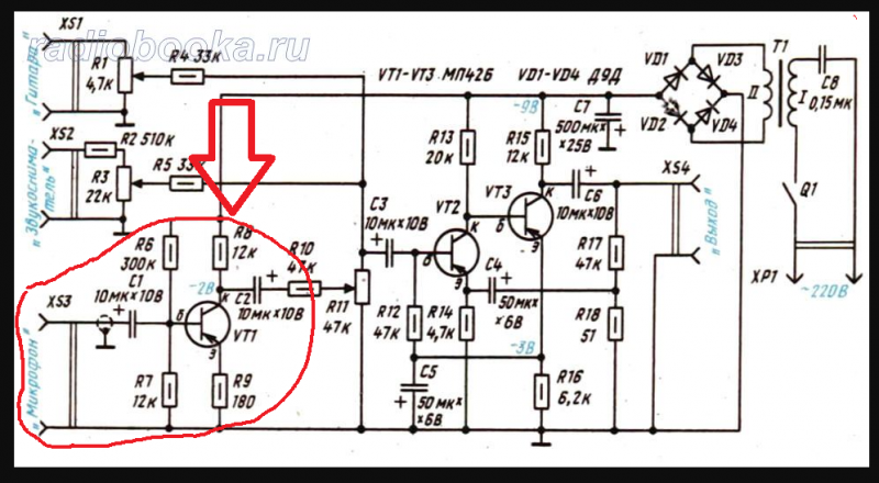

А это не микрофонный усилитель. Он предназначен для работы с линейными выходами, то есть 250 мВ.
Стесняюсь спросить, а что :roll:

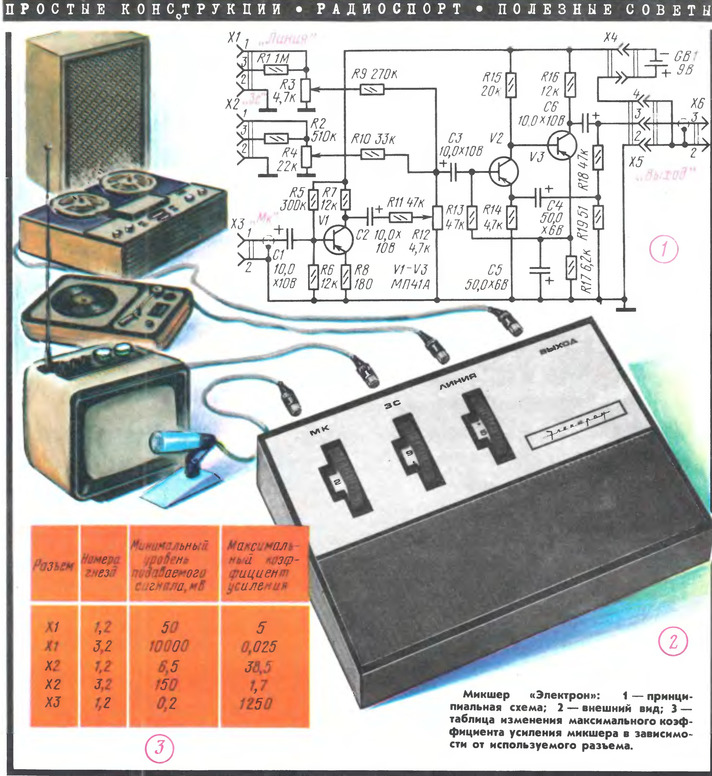

А вот и первоисточник схемы - журнал "Радио" №2 за 1979 года, вкладка, рубрика "Радио-начинающим" как и было предсказано:
Тот самый пульт "Электрон". И стояли в нем мп41а.

Как-то не верится, что данная конструкция могла работать с пьезокерамической головкой звукоснимателя. При столь низких номиналах переменных резисторов.
Но здесь хотя бы сопротивление переменного резистора R12 более или менее правильно выбрано для сумматора сигналов. В отличие искалеченной схемы из первого поста, где сопротивление переменника равно сопротивлениям в верхних плечах "сумматора" или даже больше его.
Чтобы микшер был микшером, сопротивление нижнего плеча должно стремиться к нулю, а сопротивления верхних плеч должны быть как можно большими. Или вместо микшера получится балалайка, которая станет перемножать сигналы вместо суммирования.

У входа для пьезика входное сопротивление - более 500 килоом, вполне достаточно... :)
(третья нога разъёма Х2...)
Да, но после резистора 510 кОм переменный резистор на 22 кОм, а потом еще один на 4,7 кОм, да параллельно второму переменнику резистор 47 кОм. Боюсь, там от сигнала после столь адского деления уже ничего не останется.

Именно так. В сумматоре с ОУ в точке соединения резисторов верхних плеч и резистора нижнего плеча амплитуда сигнала будет равна 0. Т.е. как и должно быть в сумматоре который ни при каких условиях не станет перемножителем.

...Там усиление каскада на втором-третьем транзисторах под тысячу... :))

Я понимаю, что схема максимально упрощена, понимаю что в 79_м году даже один лишний МП42 уже жалко было потратить. Но все же эмиттерный повторитель на входе звукоснимателя организовать было бы куда практичнее, чем сначала делить сигнал, а потом усиливать его в сотни-тысячи раз, рискуя при том получить адский уровень шумов.

Собственно, принцип микшера на ОУ аналогичен: сигналы смешиваются в точке с минимальным уровнем... Здесь сделали нечто подобное, для уменьшения взаимного влияния каналов... :))
(а требования к соотношению сигнал/шум в "доцифровую" эпоху были куда как мягче...)

Так-то да, все равно усиление нужно большое, чисто из-за свойств пассивного сумматора.
