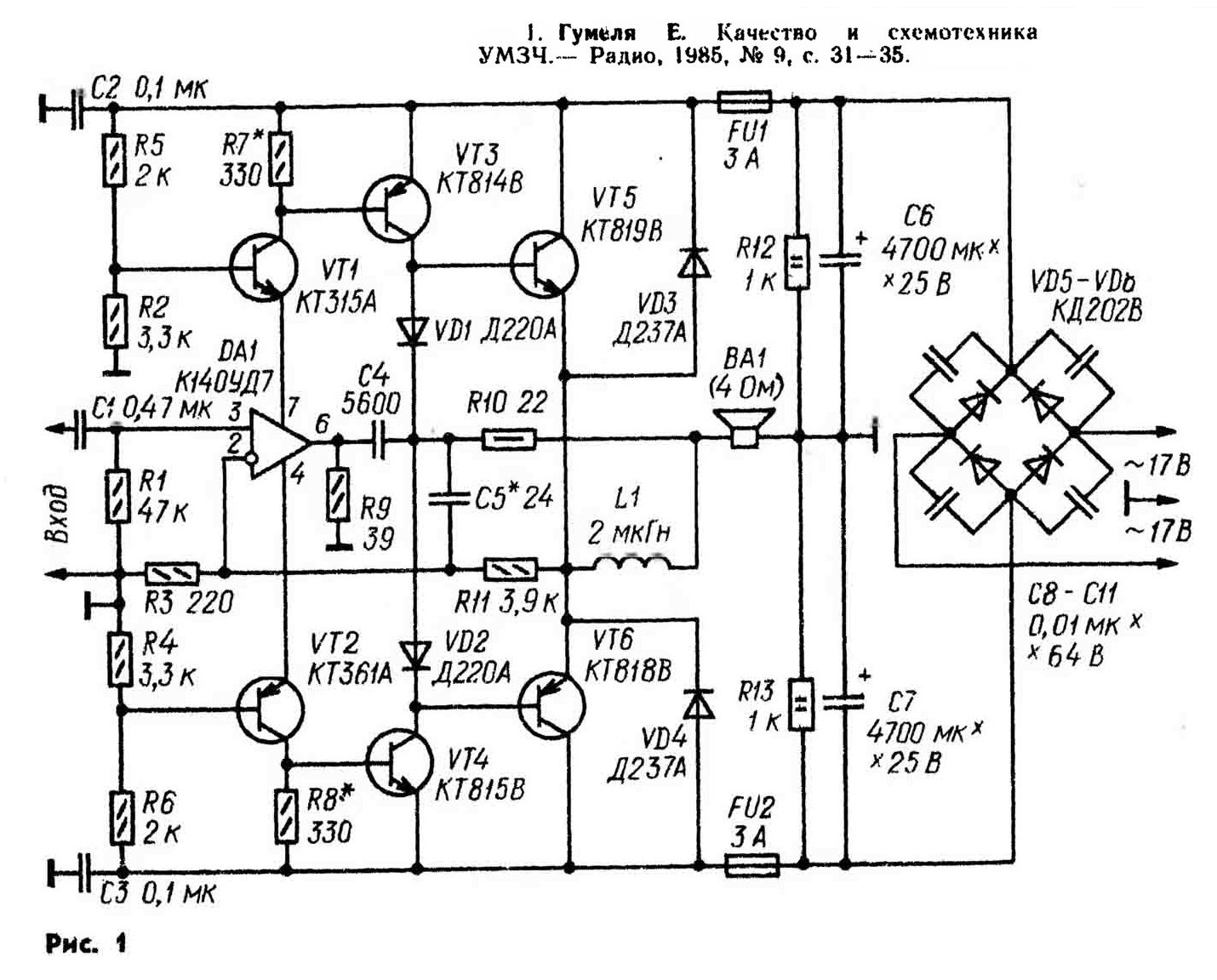

Муркиз, УНЧ Гумеля на К140УД7, который работал нормально 20 лет, потом начал гудеть с частотой 100 Гц, и я перестал пользоваться, т. к. купил музцентр Daewoo. Пролежал 20 лет, включил - гробовое молчание на обоих каналах. Напряжения 20+20 есть, колонки исправны. C чего начать поиск неисправности? Генераторы и ослик есть.

если ничего не горит и не греется, то измерить и подписать на схеме напряжения на полупроводниках, до десятых и со знаком...

Krismi70, раз было гудение, то разбалансировка каналов и, как следствие, могли сгореть обе микросхемы.

Усилитель довольно капризный, бороться с возбуждением иногда бывает непросто... Делал я такой, ещё в те годы, сразу после публикации. Один канал заработал сразу, второй я тогда так и не победил, где-то в кладовке плата валяется... :)

Заработал. Причина была в оторванном проводе. Кроме того, заменил конденсаторы фильтра питания на китайские. Стояли К50-24 - один был нормальный, у второго сильно снижена ёмкость. :beer:
Оба канала собраны по одной схеме, однако у одного, который был собран первым, высшие частоты немного слабее.

Там нечему искажать АЧХ, значит, ощущение недостатка высоких частот возникает от повышенного уровня нелинейных искажений, возможно - маловато смещение выходного каскада...

Где-то писали, что для лучшего воспроизведения высоких частот нужен правильный подбор индуктивности. А я не подбирал: тогда не было у меня измерителя индуктивности.

Индуктивность там входит в состав моста, компенсирующего искажения...

интересный усилитель, у него частотная коррекция для стабильности завязана на импеданс нагрузки на радиочастоте, там нужно, чтобы он был предсказуем, ну цобель какой, развязка индуктивная (обычно в усилителях на выходе индуктивность ставят, чтобы отвязать нагрузку в полосе границы оос)
еще как бы желание применить самые ходовые и дешевые на то время детали и типа нестандартным способом, чтобы хоба и конфетка вышла
а так вот я сходу смотрю, ВК составной, транзисторы все 3 МГц (кроме кт315/361 с общей базой, они просто смещение по напряжению делают), далее ОУ 0,8 МГц единичное усиление, так вот, это что такое вообще
а пишут в оригинальной статье, что звучит лучше, чем Вега 115 Стерео, но на моей памяти эти Веги давали "ступеньку" на малых уровнях, то есть там что-то совсем не отстроенное было
Кг какой-то заявлен для частоты 1 килогерц...

Звучит эта схема очень даже неплохо - собирал и слушал... :)) Но, как уже упоминал - проблемы с возбуждением, как и у большинства усилителей мощности с использованием ОУ... Если ОУ удачный - работает хорошо...

там в следующих публикациях Гумеля уже не используется индуктивность в качестве элемента частотной коррекции

А мне эта схема не нравится потому, что там притягиванием ОУ на землю через 39-ти омный резистор, этот несчастный загоняется в режим "спаси и сохрани"
Понятно, что там токи ограничены по плечам, но все равно я против таких незаводских режимов. (да и 90% современных ОУ работать не будет в принципе, так как там защита есть)

не совсем верно, у составных транзисторов просто вагон усиления, и рабочие токи на полной амплитуде там могут быть меньше 1 мА, и только при наступлении клиппинга растут токи, но в современных ОУ зачастую продолжительность КЗ допустима неограниченная по времени
