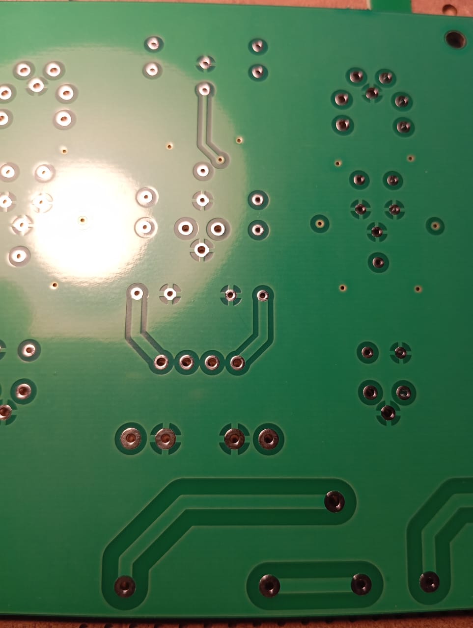

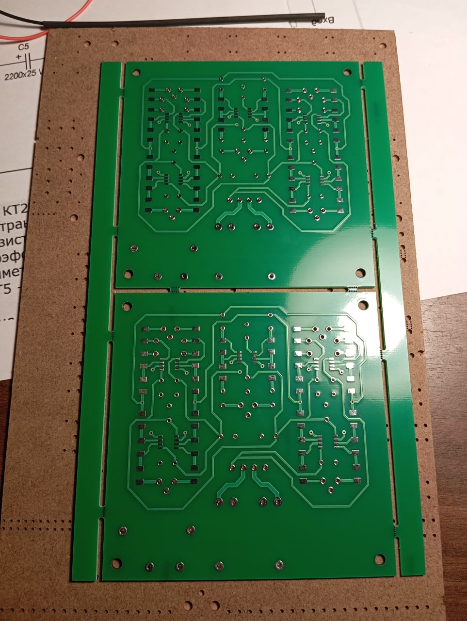

Платки получил. Визуально вроде всё как надо.
Добавлено after 5 minutes 36 seconds:
Когда буду паять незнаю, уже другими проектами живу. Надо потренироваться на пайке smd , купить наборчик, подобрать режимы фена, видосик поглядеть. Опыта нет совсем.
