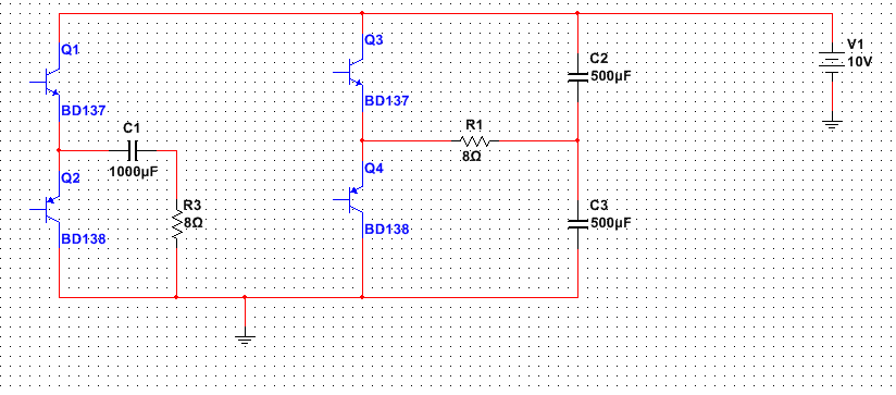

Доброго дня. Подскажите, пожалуйста, насчет максимального напряжения для выходных конденсаторов УНЧ относительно напряжения питания. Как известно, есть два способа включения динамика - через один конденсатор на общий провод или в диагональ моста через два конденсатора на обе шины питания. Встречаю в интернетах суждение, что при втором способе (динамик в мост) напряжение конденсаторов можно брать вдвое меньшим напряжения питания УНЧ. Не понимаю, почему так и вообще правильно ли это? Ведь по идее каждый из конденсаторов при соответствующей полуволне сигнала оказывается под полным напряжением источника питания и, соответственно, каждый из них должен быть как минимум на полное напряжение источника питания, а не на его половину. На какое все-таки напряжение нужно брать C1 и C2, C3?
01.png [13.83 KiB]

на конденсаторах постоянное напряжение, а полуволна прикладывается к ДИНАМИКУ, а не к конденсатору (пульсацию на реактивном сопротивлении конденсатора в простой теории не учитывают)...
Конденсаторы в обоих случаях можно брать на половинное напряжение, если не рассчитывать на случаи пробития транзисторов....

А если на случай пробоя? Чтоб конденсатор защитил динамик от постоянки, тогда на полное напряжение питания?
