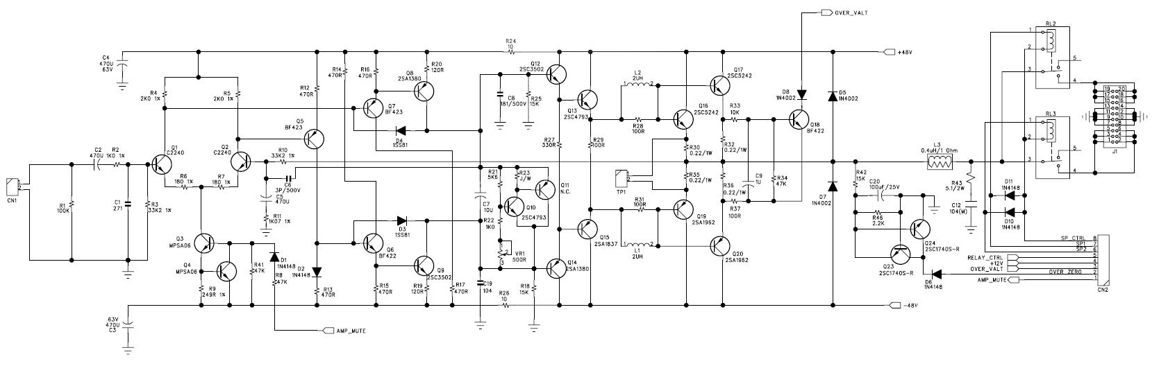

На какие современные транзисторы сейчас можно заменить тут всё без перерасчета схемы?
И как вам схема в целом?
https://img.radiokot.ru/files/161513/3ure9lfjo9.jpg
Мощнее TDA7294
Кто сказал мяу?
..где-то между дерьмом и subwoofer only, ближе к дерьму.. :)
На какие..
..да все просто - скачиваешь ДШ на примененные транзисторы и ищешь похожие по основным параметрам..
..только он от этого лучше не станет - если в ведро дерьма добавить ложку меда, сладко не станет..только мед будет жалко.. :)
..обсуждение же вообще лишено практического смысла..
..где-то между
На какие..
..да все просто ..
покажи лучше схему или только треп будет ?
Где обоснованные заявления по схеме? По твоему японцы тупые известной фирмы?

Японцы, как впрочем, и немцы, и американцы, слишком много и часто врут.
Но вот вопрос - какая схема в итоге нужна - помощнее или получше ? Это два разных полюса.
..смысла дерьмо обсуждать - ноль..
..тут куча родовых болячек, о которых в т.ч я писал лет 10 назад на этом же форуме, в этом же разделе - и неадекватное падение глубины ООС с ростом частоты, и низкий первый полюс, и малый запас по фазе..
..21-й век на дворе - смысла оживлять умершую линевскую топологию - ноль, она актуально до мощностей 50..70Вт, дальше за яйца держит скорость нарастания..
..не причем тут японцы, хотя и они еще как косячат - видимо, какой-то "начинающий конструктор", не знакомый с перечнем номиналов ряда Е24, сие творение рисовал..иначе никак не объяснить емкость коррекции по опережению "4пФ".. :))
..так что еще раз - не надо гнать на япошек.. :)))
Мощнее TDA7294
Мощнее - да. Но Качественнее ли? вопрос...
Я бы сказал, что это в лучшем случае усилитель 1го класса по советской классификации (и то, при ручной доводке). то-есть Кг не более 0.05.
Если нужно саб качать пойдет (правда на саб лучше что-то из D класса) Для всего остального вопрос открытый.
Вообще очень похож на беомастер, который я собирал, только хуже.

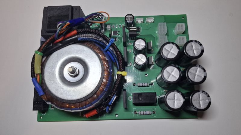

8200 это категорически мало для УМЗЧ с мощностью 50Вт+ там надо тысяч 15, а лучше 25...
и желательно lowesr винтовых. Только они обойдутся в половину годового бюджета Зимбабве.
[offtop]
Даже вот такой, достаточно простой питальник обошелся почти в 10к (детали + плата)
дает 5 "аналоговых" линий +/-27, +/-15, +5
две "цифровых" +5, +3,3 и отдельную фантомную 3.3 для дежурного режима в УМЗЧ
управление TTL сигналом на включение выключение и 1 сек ограничение пускового тока при включении.
а если бы туда поставил винтовые 2х25000 то это обошлось бы уже тысяч в 15-17
