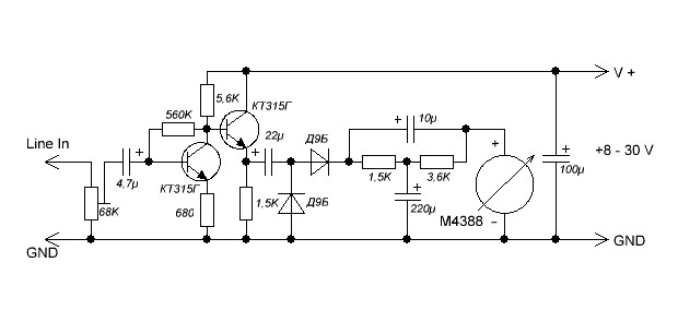

Решил доработать чисто германиевый усь по сх. Беслика 3.0
Который стоял чуть разобранный почти год.
Добавлено after 2 minutes 21 second:
Доработка чисто по драйверу индикаторов. Который по этой сх но вместо кт315 стояли мп10
Добавлено after 2 minutes 14 seconds:
Как повысить "чуйку" сх индикаторов ?
Добавлено after 1 minute 39 seconds:
Махнул мп10 на мп37б с КУ вдвое, помогло незначительно
Что делать ?

AndreyZZ, Индикатор уровня на ГРИ и лампе ,забавней будет. И чудней. Стрелочки, как бы обычны.Изображение
Так если индикатор туповатый, то надо пропорционально уменьшать сопротивление резисторов,которые на твоей схеме 1,5 ком и 3,6 ком.
Может и в 2-3 раза. Пока стрелка более-менее нормально дрыгаться не будет
Может и в 2-3 раза.
попробую.
не ну так то они адекватно ходят но при "повышенном" уровне вх сигнала , а гр усилителя я гашу потенциометром.
может на выход подключить ? чет я забыл что хотел попробовать
хотя в этом случае уровень будет привязан к громкости, это как бы нормально , но не в моём случае. у меня то они для красоты стоят

если резик 330 убрать то чуток больше отклонение стрелки . зачем он там ?

Похоже несколько "туговатые" измерительные головки, с большим током полного отклонения.
Для увеличения тока через них можно увеличить напряжение питания драйвера до 30 вольт.
Бодрость индикации можно придать изменением номиналов.
По схеме Банделюка:
C2 - 47 - 100 мкФ
R6 - 1 K
R7 - 1,5 K
C3 - 47 - 100 мкФ
C4 - 4,7 мкФ
Резистор в цепи питания 300 Ом, установлен для устранения помех при питании от общего источника с усилителем.
Можно снизить до 100 - 150 Ом, или убрать совсем, если драйвер питается от независимого источника.
При напряжении питания 30 Вольт транзисторы МП37А, МП37Б.
