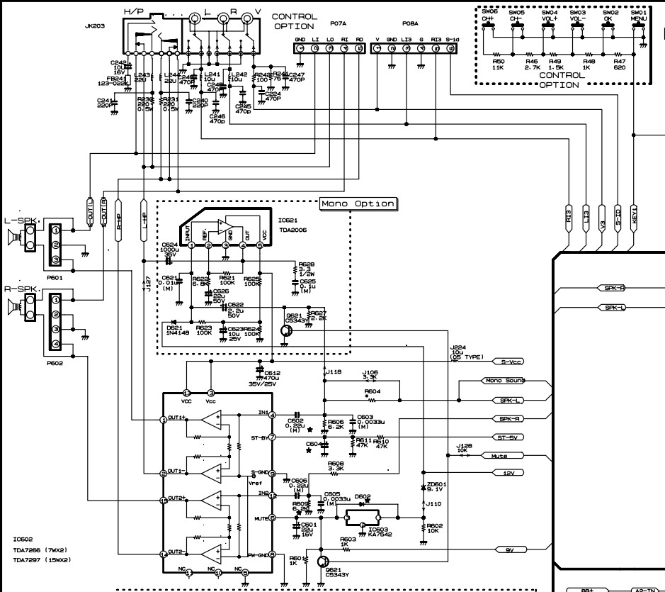

Добрый вечер. Плата от телека LG, МС-022А. Пощипана, но БП в порядке. На микросхему TDA7297 поступает питание 15.7в, на ноги 3 и 13. На ноге 7, ST-BY 2.46в, на ноге 6, MUTE, напряжения нет. На ноги 4 и 12, перед кондерами 0.22мФ, подавал сигнал, один канал поочереди, на выходы динамиков цеплял динамик 8 Ом. Не работает, на полной громкости сигнала, в динамике чуть шуршит. Этот же сигнал на другой усь, всё Ок.
Подскажите пожалуйста, что можно сделать, чтоб запустить усилок.

Подозреваю, что там принцип примерно такой же, как и у 7294.
а в 7294 подавать надо от 4 до 5 вольт То-есть стандартную логику.
если подать меньше, то можно попасть в нелинейный участок, когда звук есть, но он уже начал придушиваться.
См график снижения ку в зависимости от напряжения на выводах.
а должно быть. Если эта нога в воздухе или на земле, то у вас включен mute
