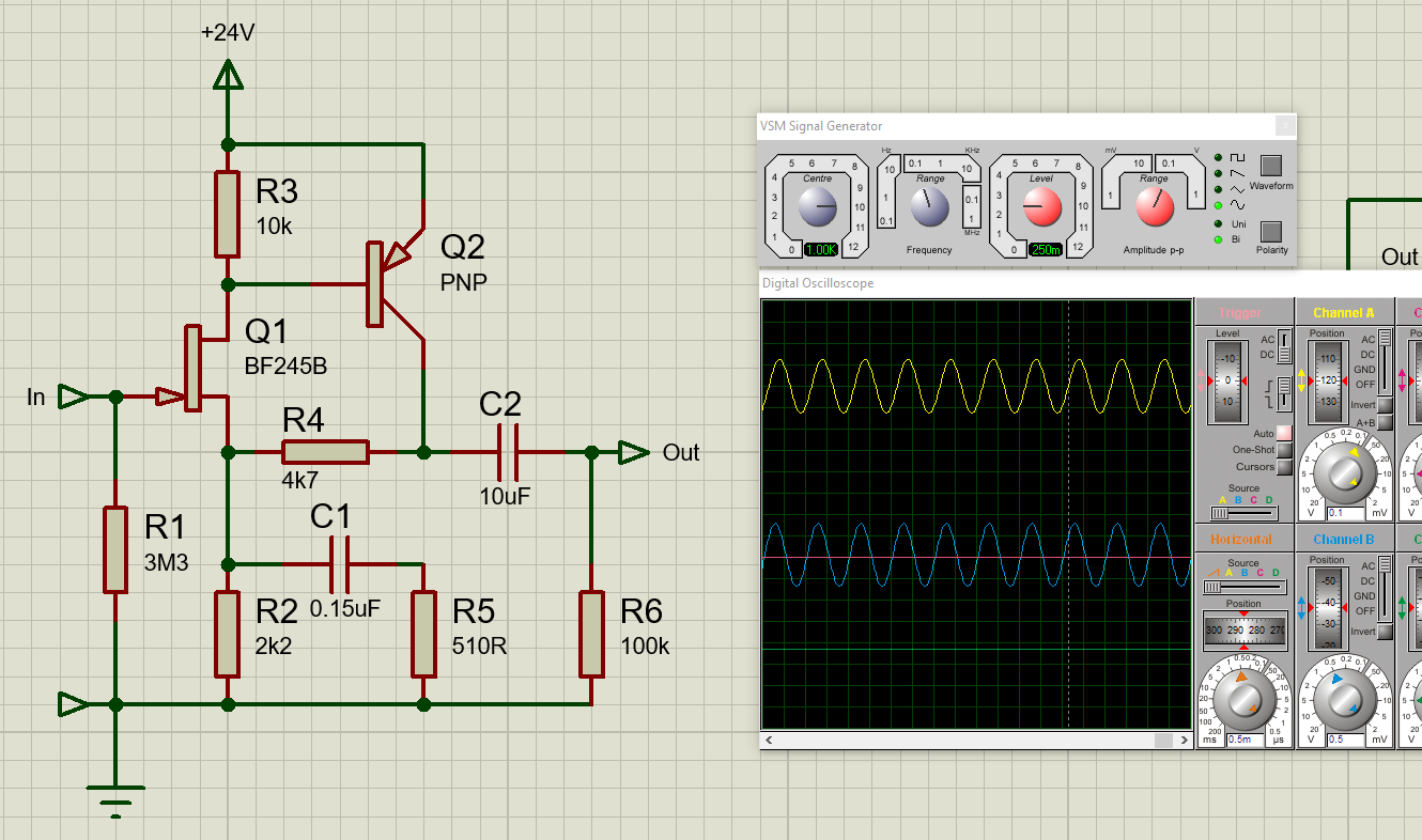

Fulnik писал(а):
Мною на просторах была найдена схема для пъезо, поэтому я задумался, а нужно оно или не нужно? У ригонды и урала, да и многих других радиол, никакой коррекции я не замечал, сигнал идет на умзч через контактную кнопку да и все.
Только Ригонда и Урал- ламповые радиолы, у них высокое входное сопротивление- "по умолчанию", это вам нужно смотреть схемы разных "Аккордов" - транзисторных монофонических электропроигрывателей и радиол третьего класса.
зы.. А это
не только "фонокорректор", это и предварительный усилитель с высоким входным сопротивлением.
Fulnik писал(а):
Головку я взял новый, нераспакованный оригинал.
Это ровно ничего не значит, их уже лет 20 как не выпускают, там может всё "окаменеть".
А этот усилитель- корректор, в эмуляции, работает довольно прилично.. Да и сигнал усиливает, примерно раза в 4~5
Подъём на ВЧ, как и обещано- есть, за всю коррекцию отвечает цепочка С1 R5, если её отключить- АЧХ будет линейной.
Усилитель- корректор ГЗП.PNG [157.33 KiB]
