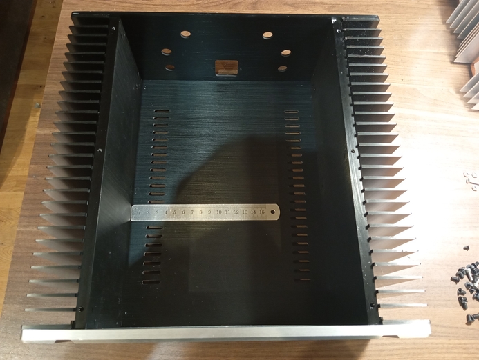

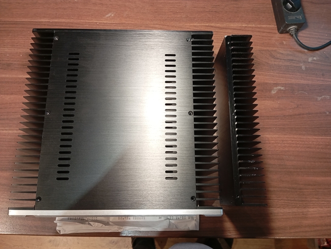

Получил ещё корпус для А класса . какого ещё не решил. взял чуть больше по размерам. как бы масштабированный клон. Правда один радиатор коцаный, написал продавцу. жду ответа. если не решится я не умру.
Добавлено after 3 minutes 53 seconds:
корпуса в котором Худ работает. норм работает. там частично макетное исполнение. потом переделаю, если что. типа - платы из гетинакся и кондеры низкого качества. пока так.
Добавлено after 12 minutes 55 seconds:
Корпус сам по себе мощёвый. можно себя не ограничивать
IMG_20250825_211702.jpeg [236.66 KiB]
IMG_20250825_210726.jpeg [234.46 KiB]

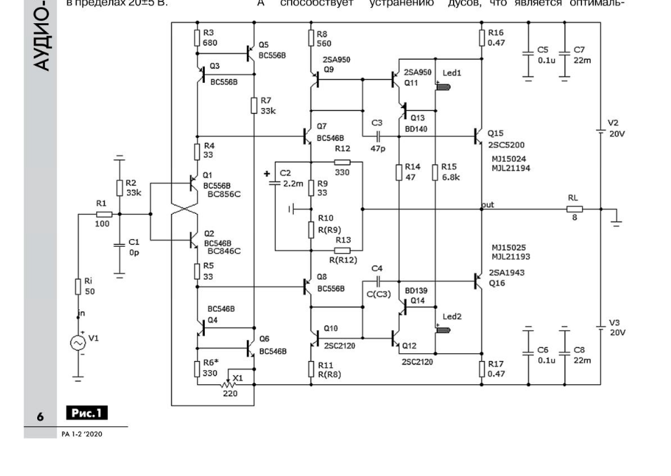

AndreyZZ писал(а):
надо искать вариант с улучшенными характеристиками
такая интерпритация например -
Screenshot 2025-09-22 at 00-09-36 RA2020_1-2.pdf - RA2020_1-2_Hiraga_M2.pdf.png [179.85 KiB]
китайский друг пристал новый радиатор за небольшую доплату, коцаный останется для опытов . пригодится.

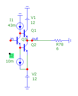

к теме JLH: там есть один момент касательно предвыходного транзистора, заключается он в том, что когда нам надо открыть верхнее плечо и закрыть нижнее, этот самый предвыходной транзистор начинает работать в режиме микротоков, если его эмиттер не подтянуть вниз
и тут я резко вспомнил, что на нижний транзистор ВК сигнал по сути идет с повторителя, и если поставить вместо источника тока резистор, не будет падения усиления в нижнем плече (кроме как при близости к отсечке, но там верхнее работает)
а суммарные графики петлевого усиления вон такие:
ток подтяжки ВК (верхний источник тока) должен давать ток больше на величину тока через эти 75 Ом
Untitled1.png [19.76 KiB]
Untitled.png [1.59 KiB]
