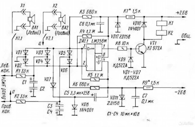

А такая схема защиты?
Блок защиты нов. 500.jpg [87.58 KiB]
 Заголовок сообщения: Re: Переделка Radiotehnika У101
СообщениеДобавлено: Ср апр 02, 2025 19:40:05
Карма: 107
Рейтинг сообщений: 3816
Сообщений: 24723
Эту схему сейчас усиленно толкают китайцы.
Что можно сказать - работает. От постоянку на выходе защищает.
СообщениеДобавлено: Ср апр 02, 2025 23:13:08
Карма: 127
Рейтинг сообщений: 6124
Сообщений: 24323
..входную цепь можно упростить - зачем набирать неполярник из двух полярных электролитов..?..когда неполярников полно..да и мало 5 мкф - хотя бы в 2 раза больше надо..
..исполнительная цепь - дебильная, две обмотки реле включены последовательно, если даже взять реле на 12В, то при работе УМ на полную мощу их может отпустить - в 101-й напряжение +/-26В проваливается аж до +/-17В - придется питать исполнительную цепь от отдельного источника..а так, схема была в ж.Радио - ничего особенного, от коротыша в нагрузке не защищает, только задержка включения и и постоянка..
СообщениеДобавлено: Чт апр 03, 2025 06:22:06
Карма: 159
Рейтинг сообщений: 4079
Сообщений: 45519
...А чем штатная-то защита не угодила?! И где брать в усилителе 26 вольт? Там их нет давно... Штатная от -31 питается, у меня сейчас - от -35... :)
СообщениеДобавлено: Чт апр 03, 2025 07:13:33
Зарегистрирован: Ср сен 13, 2023 07:30:58
Сообщений: 9
Насчет 2х реле - можно и одно штатное РЭН-34 оставить.
Про неполярник - да, зачем городить.
А как коротыш поймать?

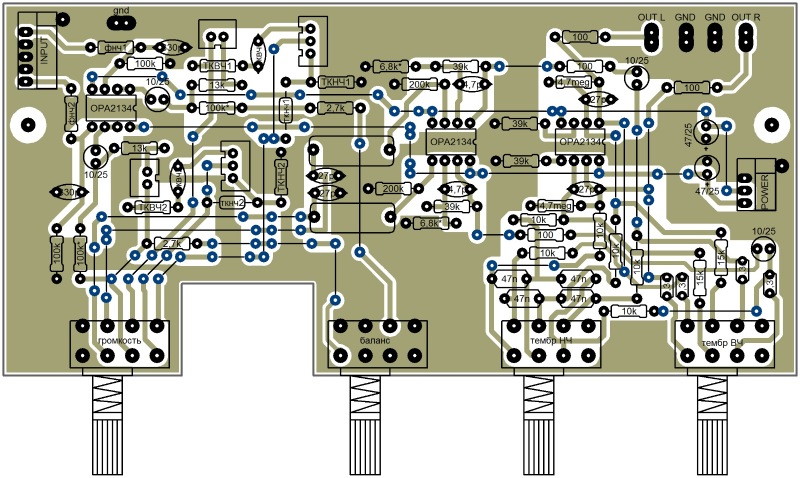

СообщениеДобавлено: Ср апр 30, 2025 01:11:16
Зарегистрирован: Вт май 06, 2014 16:29:46
Сообщений: 49
Откуда: Россия
Подскажите где посмотреть фото, может есть lay, платы темброблока по схеме и с разводкой ssc. Фотографий, которые выкладывал ssc на форуме, увы уже нет. Достался аппарат, хозяин которого переделывал его по статьям из ресурса 35ac-018.ucoz.ru, в том числе и пред... Честно говоря стоковая версия звучит лучше. И покажите пожалуйста фото точки с нулевым потенциалом. Фото на форуме также утеряно.
СообщениеДобавлено: Ср апр 30, 2025 06:37:41
Рейтинг сообщений: 170
Зарегистрирован: Пт апр 17, 2020 17:32:23
Сообщений: 362
Откуда: Краснодар
СообщениеДобавлено: Ср апр 30, 2025 07:55:48
Сообщений: 49
Откуда: Россия
Спасибо, осталось схему под него, либо номиналы цепей ТКВЧ и резисторов ФНЧ на входе
СообщениеДобавлено: Ср апр 30, 2025 08:14:07
Сообщений: 362
Откуда: Краснодар
ТКВЧ не ставьте вообще. ТКНЧ 10кОм + 0,068мкФ.
Резистор ФНЧ на входе я ставил 1 кОм (срез порядка 480 кГц).
