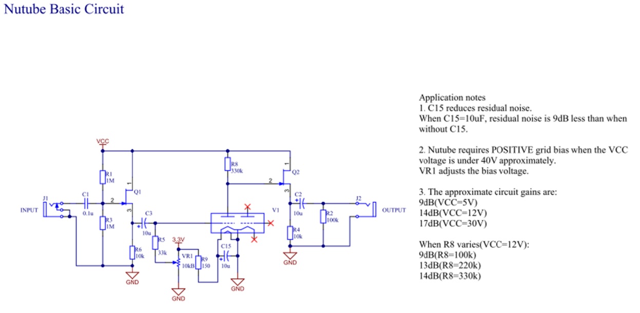

тут много критиков и философов.
приведенная схема работает - есть еще ряд соображений по доработке, но это уже детали
паял паяльником на 8 Ватт USB
для домашнего использования - мощнее не надо
звук чистый - поскольку полностью батарейное питание
Добавлено after 20 minutes 6 seconds:
автономность по накалу около 2-х недель
по аноду - около месяца
а что с коэффициентом усиления?

"а что с коэффициентом усиления?"
не сильно понял как на этих лампах что-либо считать - ни какие расчеты не сошлись с практикой
на слух - около 3 Ватт. то есть от приемника на CXA1619 - надо сильно уменьшат громкость, если не дискотека
в приложенной картинке даны характеристики одиночного каскада с куда более низким анодным напряжением
в даташит все исследования не более чем до 30 Вольт
Добавлено after 28 minutes 18 seconds:
в приведенной схеме на Нутуб, в первом каскаде ставил 3 Мегомных сдвоенных потенциометра и схема работала от 30кОм до 3Мом. оптимально подобрано по 250кОм
на слух и по току
ДБ в одиночном каскаде.jpg [85.84 KiB]

я к тому и..... что не многовато ли усиления с двух стадий с общим катодом?

"усиления с двух стадий с общим катодом?"
я видел монструозные усилители на 2Ж27Л - они с общим катодом (прямого накала)
Добавлено after 49 seconds:
если вы про питание накалов - то 1 и 2 каскады питаются отдельными батарейками

про способ подачи сигнала на каскад фазоинвертора
не хватает усиления в каскадах?
чего бы нормально не сделать, относительно земли

"чего бы нормально не сделать, относительно земли"
я пока проектирую в основном по книге Майоровых 1982 года.
И исхожу из их положений - такой каскад как первый в усилителе - один из лучших вариантов.

"не хватает усиления в каскадах?"
комп определяет как наушники - слабый сигнал, а от приемника на CXA1619BS - убавляю громкость минимум на половину

и неужели в такой умной книжке предлагают цеплять источник сигнала к каскаду так, чтобы ловить потом тонну наводок по земле?

as265, у меня работает. при отключенном сигнале - полная тишина, при прослушивании помех нет.
на других устройствах пока такое не испытывал
