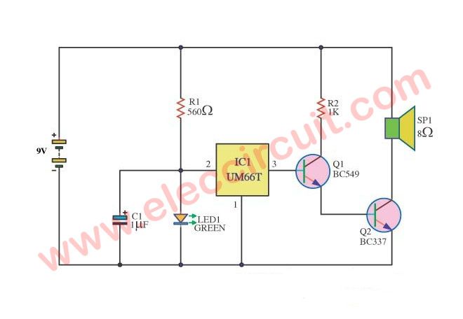

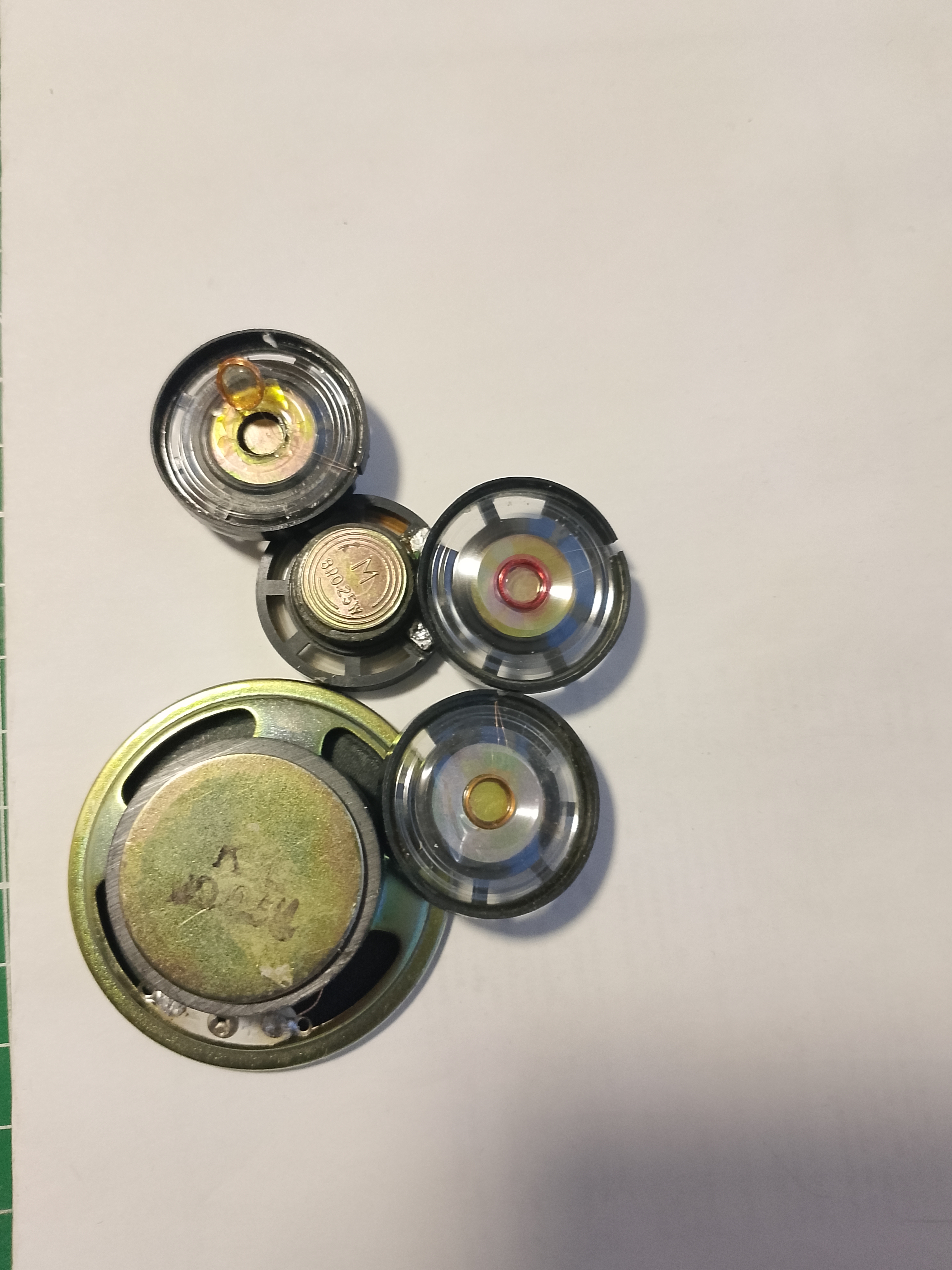

Приветствую! Нужна помощь знающих.
Есть такая пищалка
Все работает, но есть маленькое НО , горят динамики,те которые маленькие плавится пластиковый диффузор, бумажный тоже накрылся.
Каким образом ограничить ток не уменьшая сильно громкость?

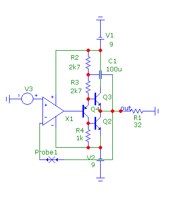

Пробовал последовательно с динамиком ставить резистор 10 ом, греется изрядно, рукой держать можно, но на грани, а пластик в диффузоре от такой температуры плывет. Резистор в 50 ом на громкости сказывается.
Пробовал по такой схеме
Громкость намного меньше.

Так она на 5 вольт вроде бы... И орать сильно и не должна.

Генератор мелодий, на заднюю в авто хочу подцепить.
Добавлено after 3 minutes 21 second:
Сама микра на 1,5-3В, а дальше усилок , сама играет на пьезо но слабовато. Для аудио открытки сойдет, а для пищалки слабовато.

Если вы схему на 12 вольт цепанули, то она в нагрузку совершенно спокойно может 7 ватт привезти, при 4Ом нагрузке. (а на 14 вольтах - 10Вт) Неудивительно, что 0,25 ваттные динамики горят )))
тут или надо дуделку ставить мощней или напряжение снижать. А чтоб громкость сильно меньше не снижалась брать динамики с большей чувствительностью
у меня первая мысль была такая же.
Похоже, что тише из-за ступеньки. С питания на базу верхего транзистора кинуть 10 килоОм, между базами транзисторов сунуть два последовательных диода, германиевый и кремниевый, с базы нижнего транзистора на землю кинуть ещё 10 килоОм.
Между мелкосхемой и базами попробовать ёмкость сунуть...

сергей999,
между выходом um66t и базой Q1 в разрыв ставь 10nF и 10k от базы на землю.
(впринципе достаточно и одного транзистора с hfe 400+, Q1,R2 можно выкинуть)
это даст максимум громкости в немостовом включении при данном напряжении питания и при минимуме постоянной составляющей.
двухтактный общий коллектор (эмиттерный повторитель) - конечно тише, плечи до насыщения не могут дойти, фактически эта схема срубает ~1.4V от размаха.
можно сделать 2тактный общий эмиттер:
pnp эмиттер -- +P
npn эмиттер -- -P
коллекторы соединены и через электролит на динамик
между своими базой-эмиттером по 10k на каждый
от выхода um66t -- 1k резистор а от него - 2 конденсатора 100nF на каждую из баз.
это точно громче эмиттерного повторителя,
но врядли существенно громче чем однотактная.

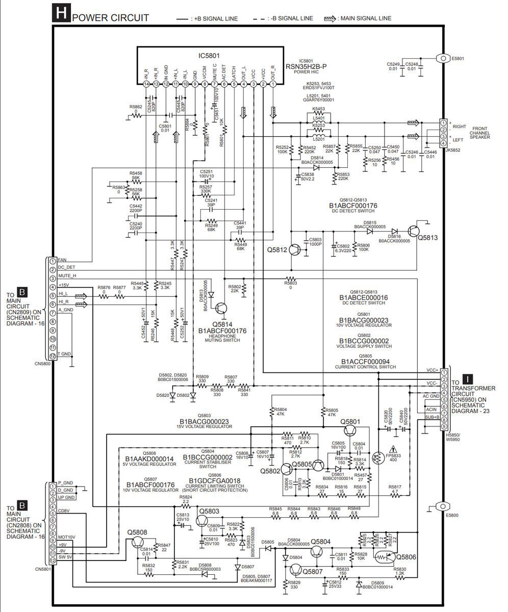

Здрасьте. ))
Я хочу на оригинальных деталях собрать усилитель из мц Panasonic SA-VK62D на RSN35H2.
Нужен совет, правильно ли я вырезал основное из схемы(2е фото).

Похоже, что картинка 2 - это оно и есть. Разрешение маловато.
По моему, проще взять ножницы по металлу и вырезать из этого порнослонега значащую часть. Я всегда так делаю.

Вот более качественные:
Я хочу распаять 2 усилителя 2х канальных - RSN35H2 + STK403-120 на одной плате, чтобы максимально компактно было.
Деталей не так уж много.

R5804, R5805, Q5801 и всё, что ниже него - тоже можно выкинуть. Это какая-то защита, сдаётца мне, она без процессора или ещё чегонть работать всё равно не будет.

На нижней схеме я это всё и выкинул. )
Переменка вот не уверен что нужна, 6 нога это мут, сколько читал вроде её просто не используют и всё работает.
Добавлено after 11 minutes 24 seconds:
R5252 R5452 вот не уверен нужно ли оставлять, они первые идут на выходе(перед катушками индуктивности), и с них как раз на защиту шло.
R5861 R5862 R5863 R5864 R5876 R5877 R5803
Эти понятно не нужны, перемычки грубо говоря.
