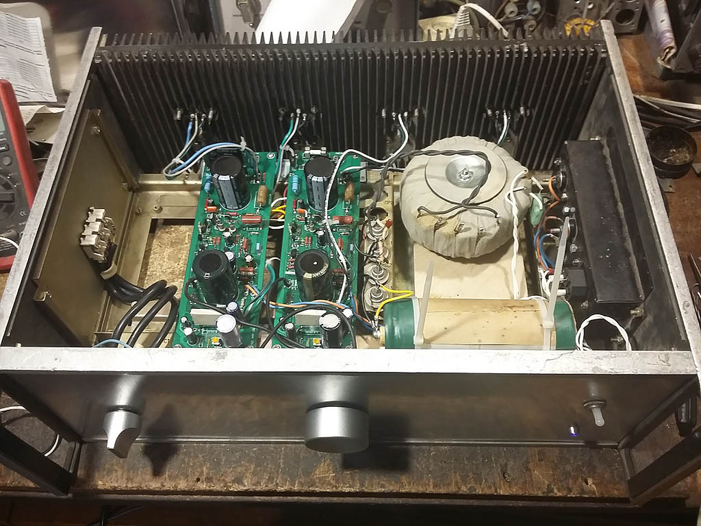

Ну... Вот и всё..
IMG_20260219_213727_254.jpg [168.6 KiB]
IMG_20260219_202003_888.jpg [227.8 KiB]
aleph_3_skr.PNG [82.58 KiB]
aleph_M.png [41.55 KiB]
scale_2400.png [112.56 KiB]

ды есть, просто медленно паяю, мышичькой в акошичько оно дает подумать лишний раз, чтобы лишний раз не паять, но, каюсь, иногда сложно остановиться, так что симуляторная проблема есть
сугубо палка о двух концах
Добавлено after 3 minutes 10 seconds:
если квалифицироваться в паяльщика, это так-то ограничивает, потому что схемотехнические решения наследуются бездумно
photo_2026-02-21_21-29-40.jpg [243.42 KiB]
