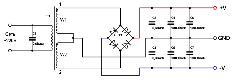

Делаю усилитель по 1кВт на канал но не силен в теоретической части.Подскажите пожалуйста по данной схеме:
1.Заменял как-то сгоревшие транзисторы в УМ и собран он был на парах IRFP240 IRFP9240,а здесь только IRFP240 это не опечатка?
2.Конденсаторы которые на картинке возле каждого транзистора отсутствуют в схеме,но на печатке прорисованы.Я так понимаю что они просто дублируют конденсаторы блока питания.Какой примерно они могут быть емкости,вернее ниже какого предела их не имеет смысла ставить.У меня есть 100V470мкф.покупатьбольшей емкости на такую напругу сильно дорого.
3.Болты с красным верхом и двумя усами-это терморезисторы?Между чем они должны подключаться?
4.Конденсаторов для БП к данному УМ достаточно на 80V?Ведь они подключаются к +95 и -95 между средней точкой.

это не опечатка?
Нет.
Нет. Это конденсаторы байпаса.
Главное, чтобы влезли на плату.
Нет. На термореле похожи. Отключают питание.
Нет.

ИМХО схема бредовая, будет работать но грязно и не надежно.
Это не правильный подход.
Схема блока питания из учебника по радиотехнике. Полный бред в данном случае.
надо применить 2 моста.
Киловатт это вообще не дешево.
Кондеры нужны на 200в. :shock:
приемлемое ли качество ожидается, или он, как Мосфит, чисто для долбежки
Интересно, кто бы из знающих окинул схемку прищуренным взглядом, и сказал, насколько примерно этот усь хорош, приемлемое ли качество ожидается, или он, как Мосфит, чисто для долбежки :tea:
Качество будет гуано, только для долбежки.
