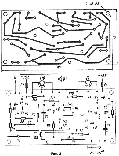

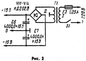

Вот схема УМЗЧ мощностью ок. 20 Вт:
p0052-sel р8-80.png [98.01 KiB]
печатная плата:
p0053-sel р8-80 2.png [91.52 KiB]
схема блока питания:
p0053-sel р8-80 3.png [30.42 KiB]
и примерный внешний вид после сборки:
p0053-sel р8-80 1.png [169.6 KiB]
Полное описание в журнале "Радио" №8 за 1980 год в разделе "Радио - начинающим", стр.52...

СообщениеДобавлено: Вс янв 18, 2015 22:00:12
Зарегистрирован: Ср янв 02, 2013 16:43:03
Сообщений: 47
Здравствуйте.Собрал усилитель как указывал Уважаемый HariusHek вложение p0052-sel p8-80 , радио №8 1980 г.Запустил через 100 ом 5W резисторы по питанию , без выходных транзисторов на выходе постоянка 2.2в , по минусовой шине 11,2 в, по плюсу точно не помню где то 16в получается перекос.Ранее сделал генератор синусоиды проверял по отдельности по методике товарища falkonista ремонт унч смотрел осцилограммы все каскады усиливают сигнал, детали все исправны,монтаж проверен неоднократно, перекосов и искажений нет.Собрал опять перекос.Думаю может нужно подбирать резистор R2 в цепи эммитера и базы V4 что бы в средней точке было около 0 ?Не подскажите?
 Заголовок сообщения: Re: Транзисторный усилитель начального уровня.
СообщениеДобавлено: Пн янв 19, 2015 01:19:38
Карма: 124
Рейтинг сообщений: 237
Сообщений: 78092
Неплохо было бы узнать, на каких транзисторах собран усь,
Проверить правильность включения стабилитрона, движок переменного резистора R8 поставить в верхнее по схеме положение. выпаять конденсатор С3 на всякий случай - вдруг у него большой ток утечки, выходные транзисторы подпаять. Вход усилителя (конденсатор С1) замкнуть на землю и попробовать включить без нагрузки.
!00 Ом - это уж слишком, с ними ток покоя не выставить, при таком напряжении питания достаточно 10 - 15 Ом, выходные транзисторы на радиаторах ток в 1 -1,5 А недолго выдержат, можно ведь рукой проверять нагрев.
А отбалансировать попытаться переменником R3... (Надеюсь, ток полевого транзистора подобран, как в статье указано?)
СообщениеДобавлено: Ср янв 28, 2015 12:36:59
Сообщений: 47
Транзисторы родные как в схеме только 312 с буквой В.Не правильно был припаян C3.Перекоса по питанию нет, на выходе только удалось выставить 0,03v меньше не получается.Ставил в разрыв истока V5 милиамперметр получается 3,8 ма.Через 100 омные подключил нагрузку 4 ом перекос по минусовом питании всего 2в вместо 14в остальные падают на 100омнике ,по + 15в.Можно ли включить в разрыв питания автомоб. лампы 21W 12V?
СообщениеДобавлено: Вт фев 03, 2015 09:47:51
Сообщений: 47
Здравствуйте.Уважаемый HariysHek поставил в базу V8 и минусом кондюк 300пф перекос исчез,выставил ток покоя 36ма, на выходе 0.02V.Буду запаивать в печатку , а то у меня макетка, спасибо за советы.
