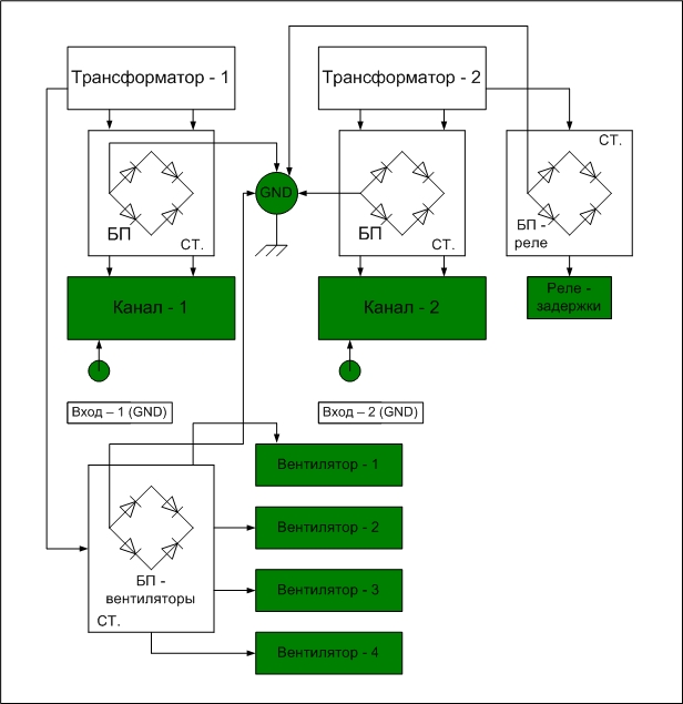

Вот решил оставить етот усилитель, играет не плохо, но радиаторы греетсо сильно, так поставил 4 вентилиатора, на маленькое напряжение шоб нешумелибы много:) И сразу проблема такая появилась, всё гудение передаетсо во вход усилителя, как правильно землю развести шоб это устранить???:) добавил файл, там показал как я развёл, кто знает как, поправте рисунок:)

Имеешь ввиду что вентиляторы дают помеху на усилитель? Нужно запитывать вентиляторы от отдельной обмотки и не соединять их с общим проводом. И то наводки по воздуху от них всё равно будут немного идти, поэтому желательно делать без них.
да, они у меня от отдельной обмотки, а само их заземление почти не чего не меняет (заземлены они или нет), гудение передаётсо в усилитель...

Ну я бы не сказал что это гудение, гудение это уууууу, а там помеха слышимая примерно на средне и высоких частотах.От этого ты не избавишься - это свойство вентиляторов такого типа.

tomka? писал(а):
Вентиляторы очень желательно питать от отдельного трансформатора; и не соединять их условную землю с общей землей, как сказал уважаемый Grand_pro.

да, от отдельного трансформатора помогло, но полностью избавитсо не вышло:)

А я же говорил полностью и не получится, потому что вентилятор такой.

входное сопротивление усилка уменьшите до 2-5 кОм и будут у вас помехи в десятки раз меньше! проверено на опыте. выход большинства ОУ именно на таком сопротивлении и измеряется производителями так что все должно быть отлично

у меня дома 2 вентилятора питаются от того же транса, но от другого выпрямителя. земля соединена звездой в блоке питания. помех нет. кроме того в компе 3 вентилятора тоже питаются от блока питани компа в котором стоит звуковуха соединенная с моим усилителем и земля естественно тоже у них соединена. итого 5 штук-помех нет :music:
надо просто выяснить причину куда и почему они наводятся. устранить земляные петли, подумать над экранированием

Можно хоть от батарейки вентилятор запитать, помехи небольшие, но будут. Экранировать там тяжело что либо, к тому же надо тогда землю проводить до усилителя и сажать на неё шасси.
если помехи по входу то либо маленькое входное сопротивление либо балансное включение либо то и другое. в студийной технике так делают и ничего у них не шумит
повторяю-у меня дома ничего не экранировано. два вентилятора в корпусе на том же блоке питания-помех нет. если только ухо к твиттеру приложить(без вентилятора шум точно такойже). но кто так будет слушать-это же не наушники

Ну так я же и говорю, что он есть, но не мешает, потому что мал :)
