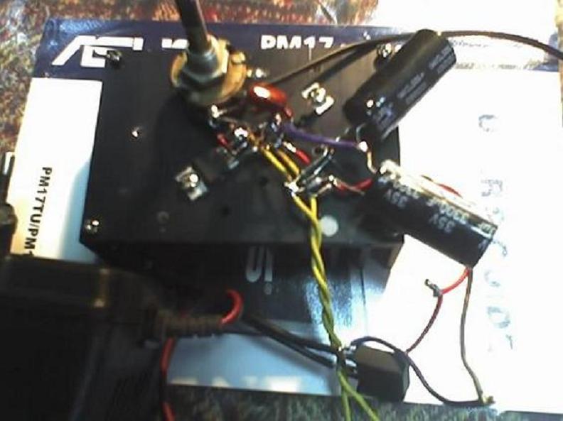

Hottabich! К10-17 - керамика. С утра не поленился и собрал примерно за час/с перекурами/ Умзч на TDA 2030 по схеме перекрестносимметричного моста/ИНУН-источник напряжения управляемый напряжением/. Питание- 24в,1а -переменки. Фото прилагаю. Если интересно- смотри у Нас тему Усилитель на TDA 2030 страницу 25.

я имел ввиду туда можно ставить керамику?

Смотря куда. На пути "звука" совсем не желательно. По питанию - ради бога. C4 - тоже не стоит керамику, он в цепи ОС. C7 - в противозвонной цепи, тоже не желательна керамика. С1 на входе - относительно плевать, я ставлю, т.к. он мелкий. С2 - должен быть очень хороший кондёр, ни в коем случае не керамика. Остальные - ставьте.
