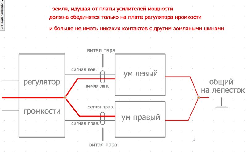

Пиратик писал(а):
Подскажите как побороть фон. Сразу после входа у меня стоит плата ТКРГ и именно из этой цепи идет гул, потому что при отключении этой платы от предусилителя фон пропадает. Гул есть даже при закороченном на землю ползунке резистора.
..земляной контур - "токовый" фон.. :)
Пиратик писал(а):
Монтаж в унч "звездой" все земли идут на один монтажный лепесток.
..вот тут ты и накосячил.. :)
..можешь даже не экранировать провода - до полуметра достаточно обычной витой пары..

Первое что надо проверять - при соединении входных земель каналов усилителя фон возникает или нет? Если возникает то придется сильно поебацца с остальными землями!
Если расположение проводов влияет на фон - влияние поля трансформатора имеет место быть. Часто влияет трассировка силовых земель каналов (фон появляется именно в момент объединения сигнальных земель на входе), провода должны подключаться к БП в одной точке, прокладываться параллельно и иметь одинаковую длину.

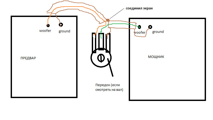

Купил сабвуфер sven 1400t. По заводу он не фонил (было слышно только трансформатор). Но так как не было пульта, решил поставить переменный резистор. С тех пор появился небольшой фон, который усиливается, если трогать радиатор (это и напрягает).
Сам усилитель разделен на 2 платы - предварительная часть и усилитель мощности, соединенные экранированным кабелем. В разрыв этого кабеля и поставил потенциометр.
После расследования, меня удивило, что сигнальная земля нигде не соединена с корпусом (прозванивал). Потенциометр в контакте с корпусом, но с его контактами корпус не связан.
Вопрос: правильное ли будет решение соединить землю на входе с корпусом?
Дополнение! Когда делаешь близком к минимуму громкости потенциометр (имеется ввиду макс. сопротивление), то паразитный сигнал усиливается тоже, как и когда трогаешь корпус. Не понимаю, почему так происходит.

Схему нарисуй как поставил, а то сомнения есть.
Добавлено after 1 hour 39 minutes 39 seconds:
На одном дорвее читал, что высокое сопротивление по сравнению с выходным сопротивлением источника увеличивает чувствительность к наводкам. Так ли это, и как можно решить?

Для начала экран соедини с земляным проводом только в одной точке, а не в двух, корпус потенциометра соедини с экраном не соединяя его с конструктивной землей. Попробуй что получится.

Отсоединил экран от мощника, отпаял экран от переменного резистора и припаял к корпусу. А землю для резистора взял от точки между фильтрующими конденсаторами. При касании корпуса перестали идти помехи. Но в остальном проблемы те же: на низком уровне НЧ фон, на очень высоком шум типа как белый. Между ними вроде нормально. Думал, поставить поменьше номинал резистора, но попробовал - надо именно столько, чтобы полностью заглушить звук.
И опять возникают сомнения, соответствует ли то что ты нарисовал, тому что спаял. Уровни регулировки громкости в данной схеме не зависят от номинала переменного резистора.
Соответствует (несколько раз даже проверял, не напутал ли вход и землю на резисторе). Регулирует как надо (по часовой стрелке громче, против часовой тише), стало быть, не перепутал.
Но я забил на шум. Переделал. Главное, что при касании корпуса нет гула. В рабочих положениях тоже нет ни помех, ни гула. Их слышно-то по сути только в тишине и вблизи. Земли соединил как на картинке, но ещё добавил на плате мощника перемычку для соединения земли с корпусом (там был разрыв, почему-то не стали ничего соединять или паять конденсатор). Поведение такое же, как и с припаянной землёй на корпус резистора, но без лишнего провода.
