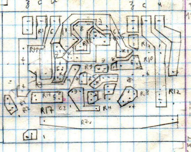

Кстати по теме простого УНЧ выкладываю схему когда-то где-то найденую на замену STK
100Вт на 4 Ом питание +-38В ,т.к. диапазон питания широкий возможно получить и 150Вт на 4Ом(+-43В) но только для IRFP240 и IRFP9240, для SK1529(1058) и SJ200(162) верхний предел 100Вт
Ку R7/R6 здесь он 37
плата простая разведенная лапами по ней собрано 2 усилителя оба рабочие (плату зеркалить)
Ниже архив где добавлены 2 платы для Sprint-Layout 6 (не ругайте сильно 1 плата нарисованная)
Р.С. Rx 10Ом развязка силовой и сигнальной земли, VD3, VD4 защитные стабилитроны если ставим IRFP240 и IRFP9240, для SK1529(1058) и SJ200(162) они необязательны
http://yadi.sk/d/TeZujlOeHb67K
по деталям С1 пленочный мин. емкость 0.41мкФ (Фн будет 18Гц),С3 желательно неполярный или пленка мин 10 мкФ (Фгр будет 22кГц)
С2 желательна пленка , С4,С5 можно керамику на 100В
R17, R18 типа МЛТ нижний предел 0.2 Ом,
R19 2вт на рисунке от балды был подписан расчетное мин. 0.25 Ом можно до 1.5Ом но тогда мы нагружаем УМЗЧ

Интересная схемка, давно хотел на этих полевых транзисторах собрать простой усилитель. Надо будет попробовать его собрать. Вопрос - а возможно ли на нем поднять питание до 50В или может выше?
Поднять можно но это ничего не даст, все упирается в мощность выходных транзисторов.
Тут путь только добавлять еще пару выходников, ну и пересчитать номиналы некоторых деталек.
