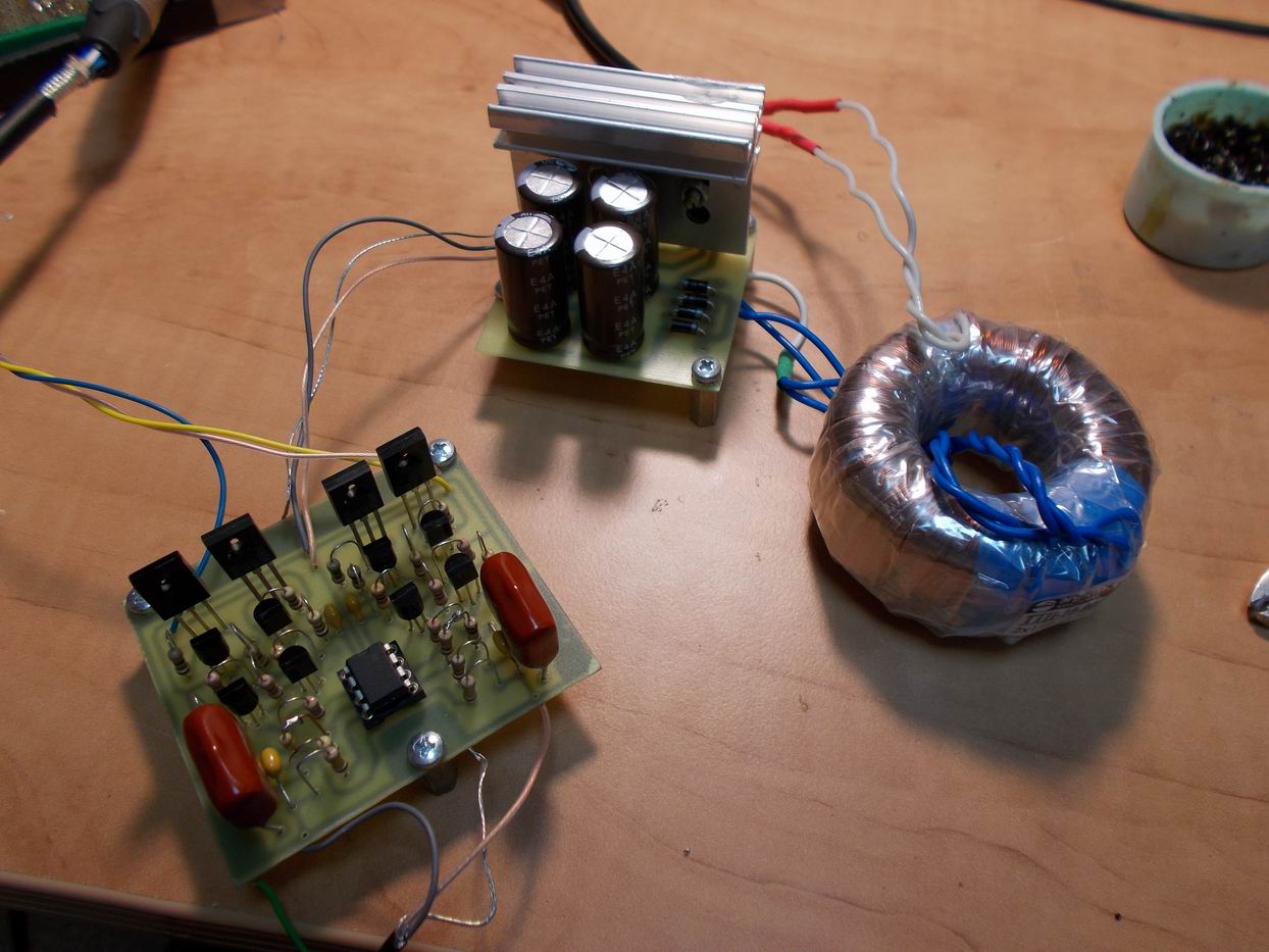

Здравствуйте коллеги! Понадобился усилитель для наушников, собрал на скорую руку взятую отсюда схему тов Samodelkina, все номиналы как на схеме за исключением выходных транзисторов, нались у меня BD437 BD438 Быстренько сделал печатную плату. Всё включил, ток покоя сделал примерно 30 ма, немогу понять откуда довольно приличный белый шум. ОУ стоит NE5532 по логике шуметь ничего не должно. Други , ткните носом, куда копать. На осциллографе возбуда нет, ступеньки и пр. тоже нет. Фото прилагаю.

Скорее всего из-за резисторов R2-R4, советую уменьшить их на один - два порядка.

Да, всё заработало как надо. В итоге R2 10k R3 2k7 R4 100k Выходные транзисторы заменены на КТ817 и КТ816. С импортом почему то начал возбуждаться, пришлось заменить. Наушники Beyerdynamic DT 770 PRO Сначала думал что не раскачаются, но вобщем на твёрдую тройку даже с плюсом :) Сам усилитель нужен больше для мониторинга (наличия или отсутствия сигнала) , так что думаю для работы вполне пойдет.
