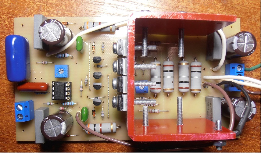

Здравствуйте, господа! Я, конечно, понимаю, что похвастаться пока нечем, но тем не менее...
Год назад собрал усилитель М. Васильева (Максим_В) по схеме, опубликованной на 10 странице этого топика (viewtopic.php?p=850416#p850416). Выходные транзисторы грелись аки утюг.
И вот спустя год я вновь вернулся к данному усилителю. Вытравлены и спаяны новые платы- а результат тот же. При Uпит +\- 15V каждое плечо жрало около 1 А.
Отчаявшись, обратился за советом к Максиму и под его руководством получилось сие творение.

Токи покоя (и нагрев радиатора) уменьшил до 105-108 мА уменьшением номинала R12, R13 (по схеме) до 100 Ом.
Также при использовании в качестве VT3-VT6 транзисторов BD139, BD140 были уменьшены номиналы R22, R23 до 10 Ом.
Самовозбуждение ОУ LM318N было убрано исключением из цепи ООС конденсаторов C3, C12 (т.е. оставлен только R=30 кОм).
В качестве транзисторов VT1,VT2,VT11,VT12 были применены BF420 и BF421.
Теперь буду собирать второй канал, настраивать и облагораживать.
Хочется выразить признательность Максим_В за отзывчивость и терпение.

Причины проблемы в том,что цепи коррекции приемливые для АД845/825 не пордходят для более медленных и более каскадных ЛМ318.Это по подвозбуду.По току покоя.я использовал и рекомендовал транзисторы в шунте с меншей площадью кристалла ,чем примененных Владимиром довольно мощных,но более доступных ВС139/140 (КТ814/815) .При этой замене ток покоя естественно вограстает в два-четыре раза.Что потребовало изменения номиналов в шунте.
Плата хорошо смотрится
