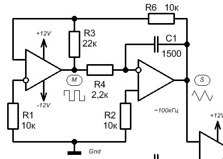

Мысль вторая. Что-то у меня пока нифига не получается :shock: О, но ведь это прекрасно! :) За выходные удалось смакетировать основной узел преобразователя. Поскольку самоосциллирующий блок я чисто по идеологическим соображениям не хочу, а применение спец.микросхем - это такое внутреннее табу, то возился с ОУ и транзисторами. Очень хорошо показал себя генератор треугольного сигнала на ОУ, а на 544УД2 удалось "разогнать" его до 170 кГц без видимых искажений (при 5 вольтах амплитуды !!! пилы)
После 170 кГц, правда, становится видимым "затупление" вначале верхнего кончика зуба, а после 200 кГц и нижнего. Связано это с конечной скоростью нарастания сигнала на выходе левого по схеме ОУ.
В данной схеме амплитуда на выходе зависит от питающего напряжения и соотношения пары резисторов (R3, R6), а частота зависит уже от амплитуды и ещё одного R4 и одного C1. Так что для начала можно настроить амплитуду, а затем подкорректировать частоту.
Что не получилось? А не получилось у меня красиво организовать дедтайм. Обычно в спец. микросхемах после компаратора стоит логический блок, которые и формирует импульсы для выходных ключей. Попытка обойтись без этого блока у меня приводит к небольшому перехлёсту открывающих импульсов. Происхождение перехлёста - это задержки в транзисторах. Ведь биполярный транзистор - это штука такая, что открывается он практически сразу, а вот закрываться не торопится - пока не рассосутся носители в базе, он будет продолжать проводить.
Вариантов решения может быть несколько. Первый - это, не наворачивая схему сдвига уровней на ключи, установить не один, а два компаратора, каждый для своего плеча, а входы их чуть сместить каждый в свою сторону на пяток милливольт. Относительно просто, и можно регулировать. Дедтайм при этом будет определяться процентным соотношением к Duty Cycle.
Другой вариант - тормознуть компаратор, чтобы получить на его выходе трапецию, а дедтайм формировать сдвигом порогового уровня узла сдвига уровня (Level Shift). Вариант интересный, и позволяет навесить ещё и такую штуку, как защита - можно просто выключить все ключи, "которнув" выход компаратора на землю (коротить - это отдельный узел).
И третий вариант - использовать гораздо более навороченный узел сдвига уровня. У меня прорисовывается что-то, но... блин, шесть транзисторов в дифкаскаде в каждое плечо... При этом конечно сохраняется достоинство варианта второго - возможность выключить всё, но сложно для повторения кем-то начинающим - просто много деталей...

Андрюша :beer: , выходные прошли не зря.
Я только против третьего варианта, ненужно усложнять схему. Я сам начинающий радиолюбитель и понимаю таких же. навороченные схемы сразу отпугивают. К примеру навороченную схему повторит 1 человек, а простую 10.
Вторая твоя мысль мне понравилась.
