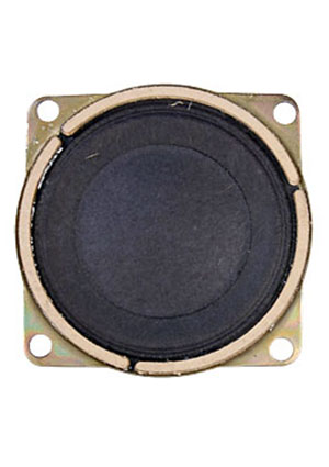

написано гдш-2, ну и характеристики для него [0.5 Вт / 8 Ом / габариты 63х22].
AcousticManiac писал(а):
минимально подходит для звука
попробую что нить из него сварганить, на первый раз, а после, если найду получше, что-нить посерьезней.

...Кстати, можно и вправду в самом крайнем случае купить самые дешевые компьютерные колонки типа таких http://tula.positronica.ru/acoustic/gen ... 15-547535/ и переделать их в питание от батареек. Но пока что попытаемся найти че-нить на халяву, ага))) :wink:
TODD, не такой ли динамик? Изображение Я с такими дело имел (одни из первых в жизни динамиков у меня :)) ), звук не фонтан, но с грехом пополам пойдет, для портативной-то колоночки.

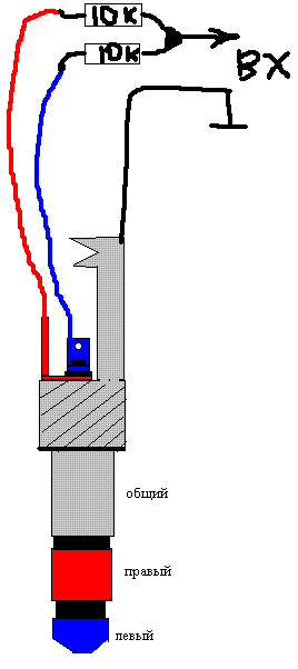

...короче говоря, можно попробовать запустить прямо как есть. Подпаять на плату провода :solder: -и вперед :music: На 7-ю ножку сигнал, на 2 ножку +питания, на 4 ножку -питания (туда же и "общий" вход. сигнала), динамик к 1 и 3 ножкам. На первый раз не подавать больше 4,5 вольт (3 батарейки), и НИ В КОЕМ РАЗЕ не путать +и- питания, иначе ей смерть.
...если че, у нее ноги считаются по номерам так (вид сверху):
...вход надо сделать так: свести вместе правый и левый канал от штеккера через резисторы 10кОм, напрямую нежелательно

TODD писал(а):
несколько вопросов::
- на динамике вообще существует "+" и "-"??? -> потому что непонятно, куда и какой провод паять от динамика.
- от самой микросхемы идут провода::
на колонку два; два уходят под цилиндр(что он делает - не знаю); к питанию два; и еще два уходят под кнопку PLAY;; -> эти провода можно использовать для припаивания других? и каких именно, если можно??
- и с какой стороны смотреть эти "ножки" микросхемы, если прям к микросхеме паять?
- может показаться странным, но вопрос такой:: есть ли возможность припаять провода к выходу на наушники(выход("папка" 3.5) на самом плеере), чтобы он стал как вход? -> потому что у меня есть "провод", на концах которого 3.5 штекеры-"мамки".
1) схема, во-первых, там в плеере, скорей всего, мостовая, а, во-вторых, колонка одна и будет играть в "моно"-режиме, так что не суть как важно, паять можно как угодно.
2)Провода эти нам не сильно нужны, думаю, лучше из плеера плату вырвать и установить в новый корпус, где будет все-и динамик, и отсек с батарейками. Можно все провода убрать и припаять новые. Что к какой ноге, я уже писал :wink: Выключатель, если что, найти не проблема, подойдет вообще любой, от игрушки/фонарика/чего угодно, а регулятор громкости-не принципиальный момент, можно на телефоне/МП3 плеере регулировать. Конечно, можно и родной регулятор приспособить, но, возможно, придется у него обрезать проводники и припаивать провода куда надо.
3) :roll: ну а для кого я рисунок вставлял выше? :) найдите с одной стороны микросхемы "ключ" (насечку на корпусе), на картинке нарисован вид сверху и номера ног относительно ключа.
4) Есть такая возможность. Надо перерезать проводники, ведущие к гнезду, и кинуть провода куда надо на микросхему.
И еще, чтоб в дальнейшем без путаницы, штеккер (штырек) -это "папа", а гнездо (дырка) -"мама" :wink: а не наоборот.
Вы вообще какой корпус хотите сделать? Корпус плеера имеет недостаток-там места нет для вашего динамика, и место всего для 2 батареек, а хорошо бы использовать 3-4шт. Надо чтоб хотя бы с мыльницу размером было пустое место.
