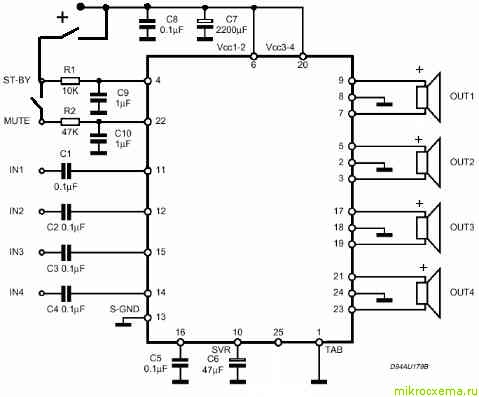

 Заголовок сообщения: помогите с tda7386
СообщениеДобавлено: Пн авг 27, 2012 21:25:27
Зарегистрирован: Пт май 27, 2011 21:14:36
Сообщений: 47
подключил навесом как на схеме но она даже не греется и не издает звука,может резистор r1 нужно меньше поставить чем 10кОм?
Тема дубль.
Перенес сюда.
Учитесь пользоваться поиском по форуму, что бы не создавать тем дублей.
Можете еще в этих темах на форуме посмотреть.
https://www.google.ru/search?hl=ru&neww ... 24&bih=609
aen
Комментарий к файлу: схема tda7386
tda7386_shema.jpg [38.73 KiB]
 Заголовок сообщения: Re: Усилитель на TDA7386
СообщениеДобавлено: Пн авг 27, 2012 21:37:49
Карма: 19
Рейтинг сообщений: 470
Зарегистрирован: Чт апр 29, 2010 07:39:15
Сообщений: 3228
Откуда: Молдова Бельцы
Нет, должно быть 10 кОм.
Ищи косяк, если не работает.
