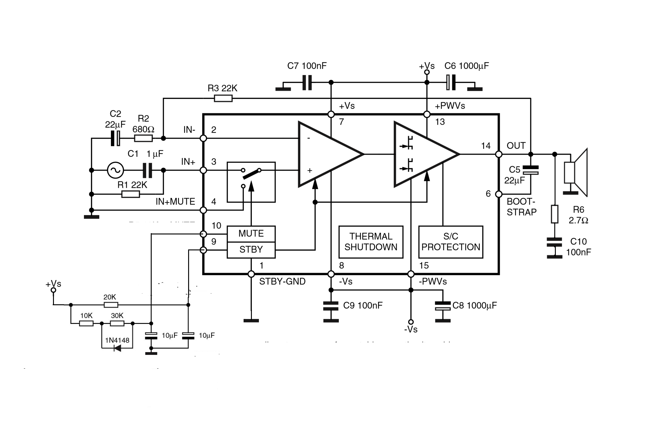

Диод нужен для шунтирования резистора при отключении... Чтобы включался stBy->mute, а отключался в обратном порядке.
я "свою" схему постил в профильной теме про 7293.
https://www.radiokot.ru/forum/download/ ... ?id=407577
В принципе, это типовая схема включения с добавленным буше-цобелем из схемы JVC.
В реальности, там еще добавлен стабилитрон Bzx84-5.1 с ограничителем тока, и отдельная схема управления с гальванической развязкой на сдвоенном оптроне MOCD217
Стабилитрон стоит для уменьшения напряжения на управляющих ногах, увеличения времени заряда емкостей и для уменьшения размеров этих элементов (при прочих равных)
Ну а так, конечно. лучше собрать свою схему...
я 5 модификаций переделал, пока пришел к качеству, которое меня устроило

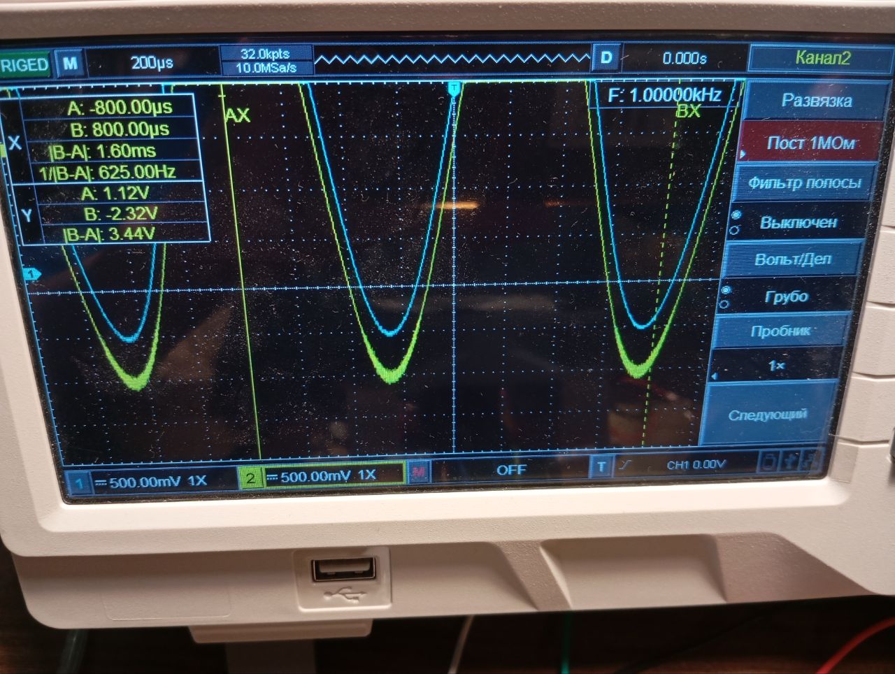

https://disk.yandex.ru/i/04nevTgayLxudQ
Прозвонил на плате. Резики и диоды и конденсаторы норм.симметричные показания
Промерил оба канала сразу синусом. Графики на осике сливаются. Как бы норм.
Добавлено after 43 minutes 49 seconds:
Если увеличить графики по вертикали, то видны остатки проблемы на жёлтом канале. На синем нет, потому что я заменил 10 Ом на 2.7 Ом в цепи Буше. Можно ещё подбирать и поиграть нагрузкой.
Добавлено after 30 minutes 30 seconds:
На нагрузке 4 Ом. На 8 Ом проблемы нет

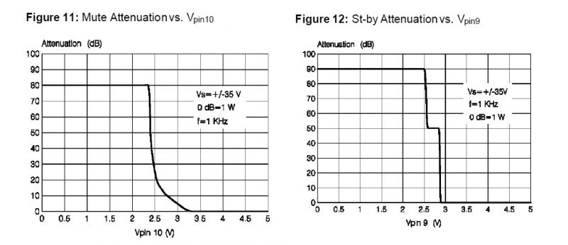

Silicoid писал(а):
напряжение на 9 и 10 ноге подскакивало с 0 до 3,5 вольт не резко, а плавно,
ок. ну оно же может подскакивать на большее значение чем 3.5 В ? например на 9й ноге 24В при работе. на обеих микрах. А кондерки правильные (50v/10u) я заказал поменяю.
 Заголовок сообщения: Re: Усилитель звука из автомагнитолы, приемника и др.
СообщениеДобавлено: Сб фев 15, 2025 17:31:08
Сообщений: 510
Конечно может. например на моей схеме сейчас на всех ногах 4.95В (Учитывая погрешность мультиметра может и все 5) то-есть ровно столько, сколько я туда подаю.
Входное сопротивление по этим пинам - мегаомы (на полностью рабочей микрухе). Эквивалентной схемы я не нашел, но подозреваю, что там сигнал подается прямиком на затвор полевого транзистора.
Добавлено after 6 minutes 45 seconds:
просто 3.5 вольта, это то напряжение на котором еще хоть что-то происходит.
Больше туда закидывать вообще не имеет смысла.

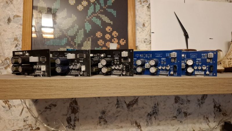

STK404-270 три канала по идеологии просто бомба, я его засунул в корпус, гонял неделю, очень удобно для ценителей формата 2.1. Позже покажу
Добавлено after 27 minutes 45 seconds:
Причем прошу заранее не пинать потому что корпус пластиковый для РЭА, не особо презентабелен, но зато удобен для инсталляции, режется ножом. Всё лучше чем на дощечке, а если пойму что хочу только его слушать, тогда перекину. И для tda тоже приготовил такую участь. Цена вопроса 1т р и доставка на след день.
