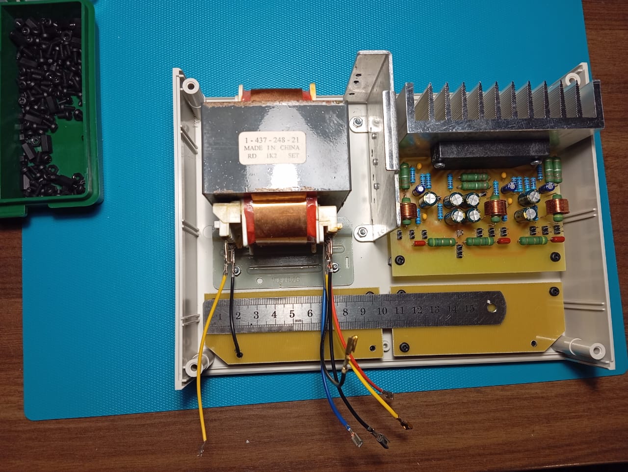

O5SCP14 писал(а):
не слишком плотно утрамбовано
Ладно. Анонсирую. Такая компоновка.
тр-р от соньки , характеристик не знаю, у него две обмотки с ср точкой. 22-0-22 и 14-0-14 . первая на питание уся. вторая если захочется сделать фильт сумматор для саба. пока от одного плеча запитан кулер
ал пластина- теплоотвод от регуляторов из панасоника, у меня выполняет роль экрана и заодно поддерживает дно от провисания
Сейчас это уже всё собрано с БП и работает , радуя автора, ничего не фонит и не плавает. нужно ДЦЛ доработать только местами.

Т е сейчас это примерно так выглядит. Завтра чуток пошаманить и можно закрывать.
Напр для кулера сбил двумя по100 Ом/ 5Вт для комфортного верчения..
Плата свободная для фильтра Саба, если что можно вторым этажом дополнить, высота позволяет

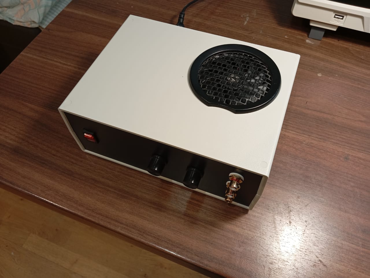

Доколхозил stk шку в пластике. Поставил на прослушка. Чуть позже будут ещё картинки для порядку.

тут подробнее финальная стадия сб усиля в пластиковом копусе для рэа. попробовал . каэшн фетиш пострадал . решетка от старого системника.

короче по итогам - не воспринимается по серьезному звук из пластикового корпуса. плохая идея. только как временное решение.

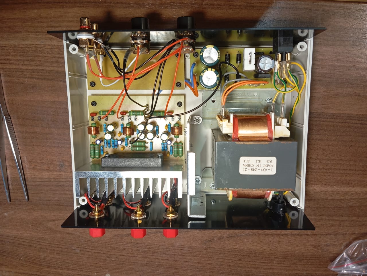

ещё для tdk7296 в таком же корпусе раз уж купил собрал
на макете был лёгкий фон 50Гц(?) думал пройдет если проложу помехазащищенным кабелем, не помогло. ищу решение

у этого пласт корпуса есть одна проблема- очень хлипкие тонкие пер и задние черные вставки. можно усилить, но это уже колхоз. сам корпус из двух половин норм- замки хорошие и крепеж.
Добавлено after 25 minutes 55 seconds:
AndreyZZ писал(а):
лёгкий фон 50Гц(?)
по поводу фона в колонках- первое что я попробовал бы если был металл корпус это заземлить его . но корпус пластиковый.
если поставить перегородку из ал полосы и заземлить. этот номер может помочь ? никто не в курсе ? попитка не питка
второе -повысить емкость фильтрующих кондеров
больше нет мыслей- инет завален советами в каждом случае своё решение
возможно ошибка в разводке земли, эта проблема не решаема.

Silicoid писал(а):
близкое взаимное расположение сетевого провода и входов усилителя.
это вряд ли. Чуть позднее сег будут фото нутра.
Самое фатальное это-неверная трассировка. Вторую перепайку эти микрсх уже не выдержат и я не осилю.
Добавлено after 3 hours 14 minutes 55 seconds:
Нутро. Бушэ я прицепил к вых клеммам. Я видел на картинках, так делают.
Домотал обмотку для кулера и ему БП на макетке.
Подводка входа коаксиалом с внешней землёй ,фольга и центр сигнал. На пробу.
Резики правильные перепаял на 10 и 22 uF
IMG-20250303-WA0002.jpg [202.44 KiB]

AndreyZZ писал(а):
Как вариант методом исключения, переставить плату в ал корпус заземленный и запустить. На предмет фона.
- вчера попробовал не помогло.
Сейчас хочу БП вынесли за пределы платы. Т е выкусить мост и ещё ёмкости добавить и ещё общий провод сигнала по центру прицепить. Если это не сработает, то тогда не знаю что.

Добавлено after 4 hours 22 minutes 21 second:
Сделал. Помогло. А если повесить резики 4.7R на выход последовательно, то фон изчезает напрочь, хотя и без них норм уже.

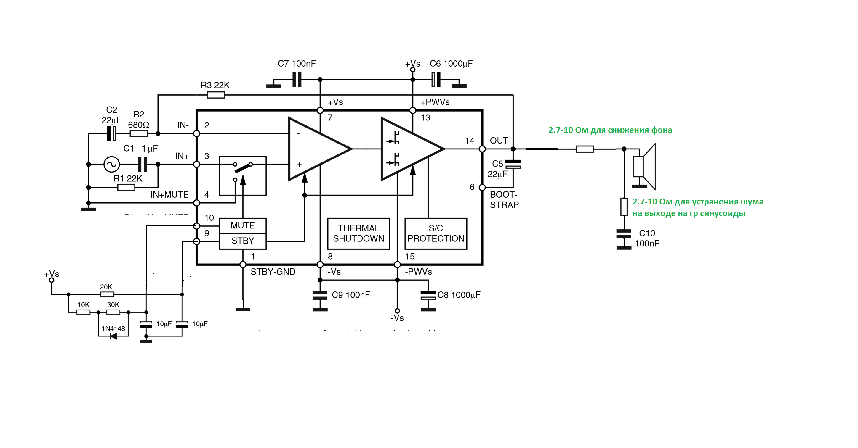

продолжение борьбы с тдашкой делитантским подбором без понимания сути. если есть коментарии вэлком
Так то она даже с этими косяками играет прилично, можно было бы забить

Усиление разогнано избыточно здесь. Уменьши R3 до 15 ком хотя бы. Тогда и сопротивление на динамик не понадобиться.
