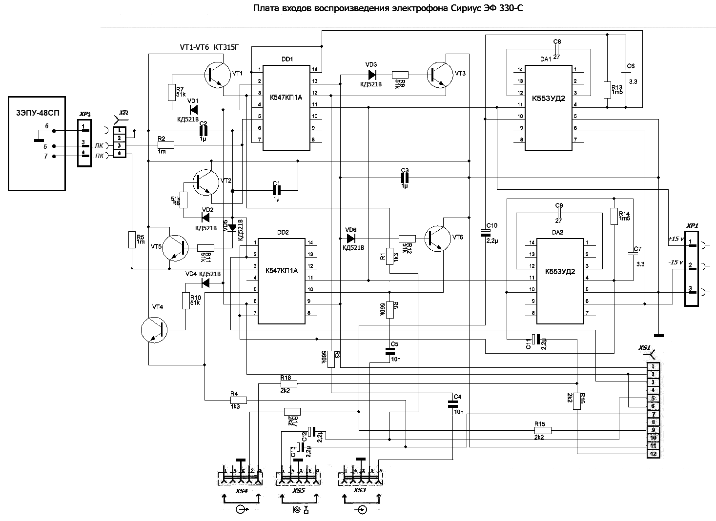

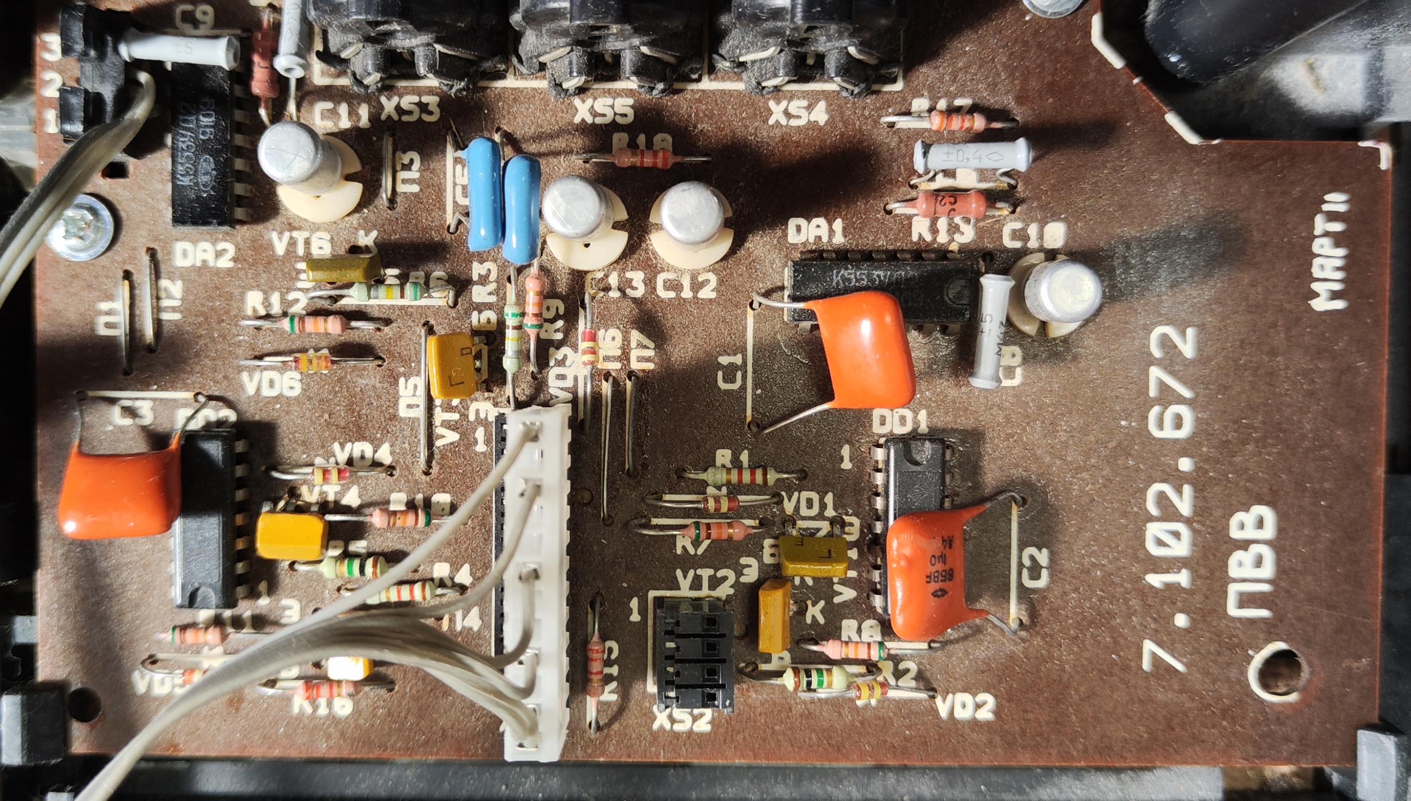

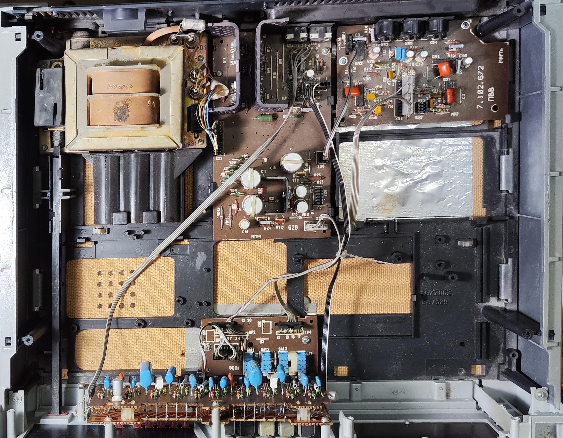

Электрофон Сириус ЭФ-330С. Перестал работать один канал. С чего начать ремонт? Схемы в сети нет, есть похожая МЭ-325С.
Придётся генератором НЧ проводить покаскадную прозвонку.

Ремонт всегда начинается с выяснения причины неисправности
"перестал работать один канал" это не причина.
И прежде чем лезть куда-то генератором надо сначала разобраться в базовых ценностях.
1. Есть ли напряжение питания на УМ есть/нет
если питание есть переходим к п2, если нет - ищем неисправность
2. Проверяем наличие постоянного напряжения на выходе УМ есть/нет
если есть
3. удаляем резистор на входе эмиттерного повторителя. опять смотрим постоянку
если есть ищем мертвый транзистор, если нет
4. внимательно смотрим на ОУ. Живой ли. есть ли питание. Там питание как правило близко к предельному, а советские оу таких приколов не любят.
если и питание есть и на выходе ноль, то вот тогда уже можно подкидывать на вход усилителя генератор и начинать его обтыкивать осциллографом.

только усилитель у него вот тут

Вообще схемотехника этого аппарата крайне занятная.
защита от КЗ на выходе осуществляется при помощи ограничителя тока в источнике питания.
Сам усилитель соответственно тоже питается стабильным напряжением. Вот и получается, что максимум, что он может выдать, это примерно 400-500мА в нагрузку, так как ограничение срабатывает где-то на 750-800, но на этом несчастном стабилизаторе сидит вообще всё.
500мА это 1Вт на 4х омах. Немного....
Где тут ограничитель?
VT11,12 работают как схема защиты

Но эта линия питает только микросхемы. Выход питается от другой линии, без стаба.

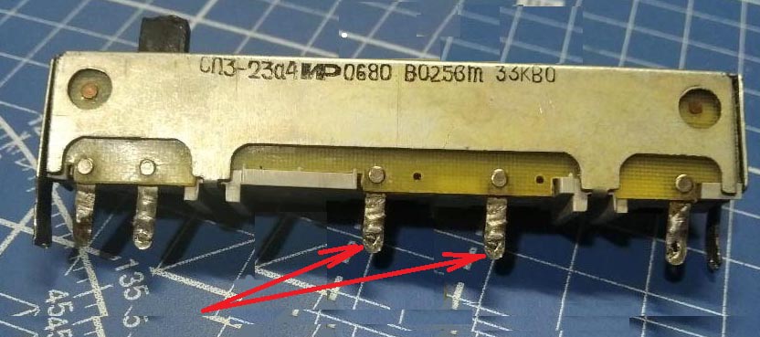

Выпаял сдвоенный переменный резистор.
На озоне сдвоенный за 222 ₽ только 47 кОм, можно ставить?

Отводов для тонкомпенсации нет... (Вообще, эти резисторы разборные, можно разобрать, почистить, поменять уголек, возможно - немного подогнуть подвижный контакт, чтоб использовать неизношенную часть дорожки... Ну, и смазать будет полезно перед сборкой...)

Там по два средних вывода не были припаяны.
Придётся заказать. Не уверен, что разборка и ремонт будут удачными.

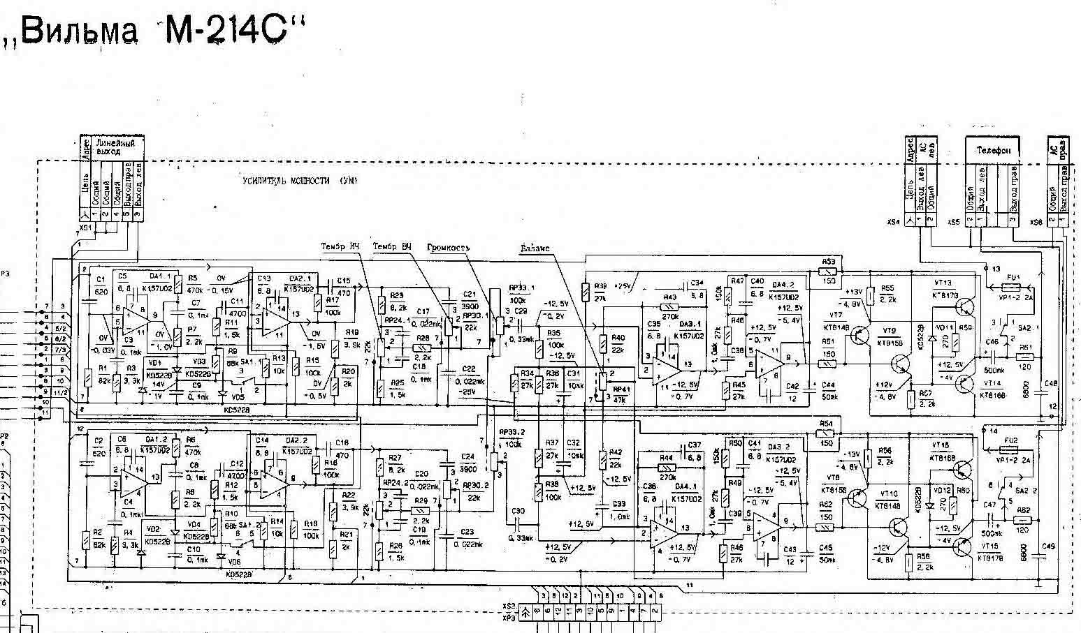

Похожий усилитель в магнитофоне встречался, какая-то "Вильма" с микропроцессорным управлением ЛПМ, 214 вроде... Это же вариации на тему Агеева! :)))

Итак, разобрал переменник, промыл питьевым спиртом, смазал дорожки Циатимом-201, пытался подогнуть контакт, запаял на место - не помогло. Когда во время прослушивания музыки подгибаю контактные язычки тонкомпенсации, звук появляется. Пробовал даже кусок спички вставлять в отверстие.
Заказал новый.

Похожий усилитель в магнитофоне Вильма 214 вроде...
Вот он.

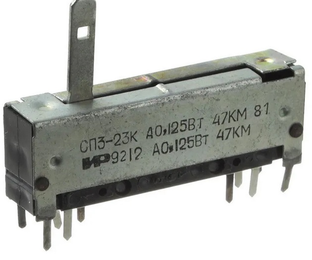

Заказал новый, а потом досмотрел, а он короче по длине - 50 мм. На моём написали СП3-23а, а на самом деле он Д, так как длина 69 мм. Но не стал отказываться: попробую из него перекинуть движущиеся части, так как в моём дорожка вроде не протёрта.
А на яндексе тоже нет подходящих, и вообще цены конские. Б/у на авито нет смысла брать.
Я рожден при Сталине, когда паразиты были изгоями общества! :))
 Заголовок сообщения: Re: Мелкие вопросы по УНЧ.
СообщениеДобавлено: Вт сен 23, 2025 13:10:30
Сообщений: 658
СП3-23А - отвратительные резисторы.
Кстати. тут надо обращать внимание не только на сдвоенный он или одинарный. Есть ли в нем средняя точка или нет, но еще и к какой группе он относится А или Б или B
Ваш выпаянный - В , то-есть с обратно-логорифмческой зависимостью сопротивления, а заказанный А - линейный.
еще надо иметь ввиду, что зависимости в советском и международных стандартах отличаются
если в ГОСТ-е A - линейный, Б логарифимический, В - показательный (Обратный логорифмический),
то в международной практике
A - обратный логорифмический, B - линейный, С - логорифмический, (там еще есть S-образный и прямая/обртаня экспонента, но нас это не касается)
